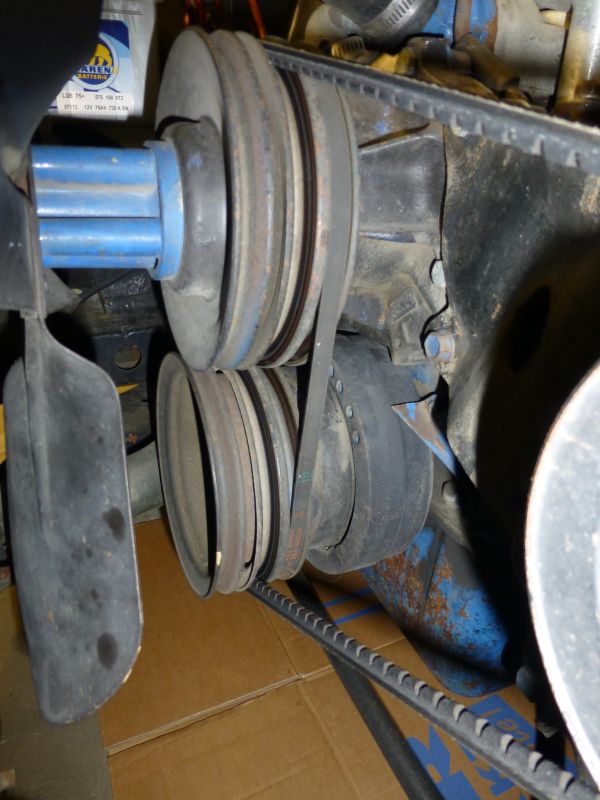

Re: K-Code vs. J-Code identifizieren
danke für die bisherigen Antworten.
Wie schon eingangs geschrieben, habe ich auf der Beifahrerseite eine Nummer entdeckt. Leider habe ich keine Grube bzw. Bühne, um diese abzulesen. Vielleicht ergibt sich ja demnächst eine Gelegenheit, um sie abzulesen.
Ich habe weitere Fotos gemacht - hoffentlich ist das Richtige dabei, so genau kenne ich mich doch noch nicht aus
Falls nicht, bräuchte ich gezielte Tipps.

ich tippe mal das ist ein 302 motor der nach 1970 verbaut worden ist.
ein indiz ist der timing marker der geschraubt ist und nicht im timing cover von den earlys gegossen ist.
wie gesagt nur ein indiz.
lg
abudi
lg
abudi
Jop, der Balancer ist auf jeden Fall einer von den fetten Klötzen, die nach Bj70 in den low-power 302 verbaut wurden.canadian_red_maple_leaf hat geschrieben:ich tippe mal das ist ein 302 motor der nach 1970 verbaut worden ist.
lg
abudi
Auch das Timing cover ist ein altes.
Die "Performer 289" passt bei 289 und 302, ist aber ein Zubehörteil.
Wird wahrscheinlich darauf hinauslaufen, daß es ein "normaler" Block ist.
Ob 289 oder 302 wird sich dann nur noch anhand der Markierung auf der Kurbelwelle (1M oder 2M) sicher ermitteln lassen.
Manche Verkäufer verwechseln gerne amerikanisches High Power HiPo (angeblich wird aus jedem Basis V8 ein High Power wenn auf dem Intake "Edelschrott" steht) mit K-Code, dem Werks HiPo
Axel
Axel
