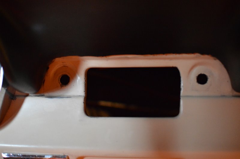

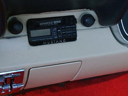

Servus Zusammen,
ich versuche gerade meinen eingebauten Kennwood Radio durch ein original 66 AM/8Track Radio zu ersetzen.
Allerdings passen die runden Löcher im Armaturenbrett nicht für den 66 AM/8Track Radio.
Ich nehme an wenn die runden Löcher etwa 10mm tiefer wären könnte man es problemlos einbauen.
Hat jemand schon ähnliche Erfahrung gemacht?
Wie habt Ihr das gelöst?
Danke und Grüß
Zoltan
Danke und Grüß
Zoltan
- Kenwood Radio aktuell verbaut

- Armaturenbrett

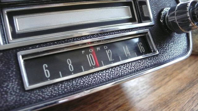

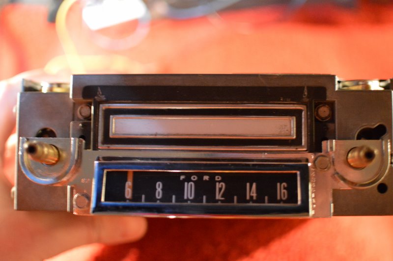

- AM/8Track Radio

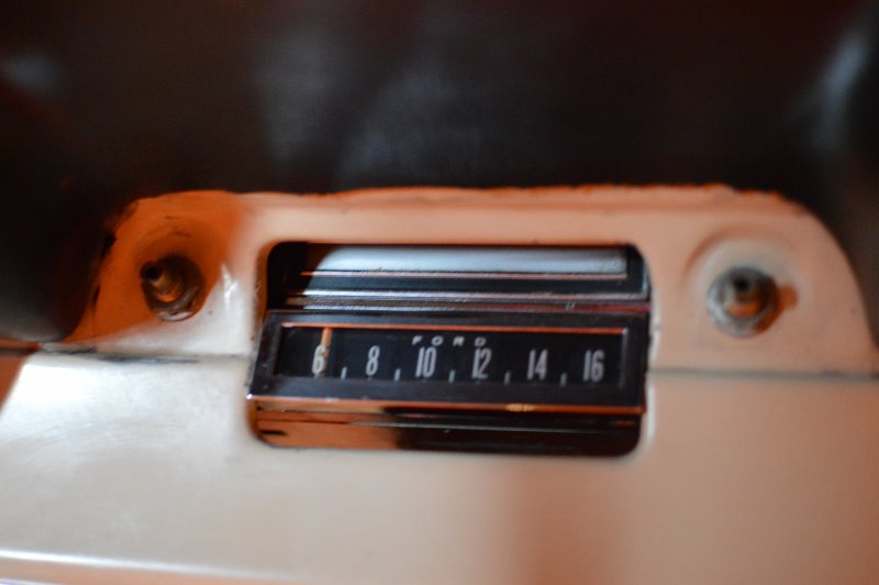

- Einbauversuch

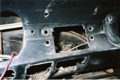

das originale 8-Track passt nicht einfach so. Dazu muss das Blech weiter ausgeschnitten werden und die Löcher neu gesetzt werden, richtig.
Paul
Paul
- am_8trackhole.jpg (30.41 KiB) 2521 mal betrachtet

Wenn's tatsächlich ein 66er Radio ist, müsste es doch eine Art Einbauanleitung oder sonstige Infos geben, die die Blecharbeiten bestätigen.
Vielleicht lassen sich am Radio selbst die Achsen für die Knöpfe auch versetzen. Bei den Radios, die ich in Händen hatte, gab es dort Langlöcher. Bin aber nicht sicher ob's reicht. Ggf. müsstest Du nur etwas am Dash feilen.

AJ-C289 hat geschrieben: Wenn's tatsächlich ein 66er Radio ist, müsste es doch eine Art Einbauanleitung oder sonstige Infos geben, die die Blecharbeiten bestätigen.
Eine Anleitung hab ich nicht gefunden aber das Electric Assembly Manual zeigt genau diesen vergrößerten Ausschnitt.
Paul

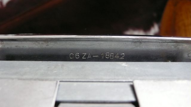

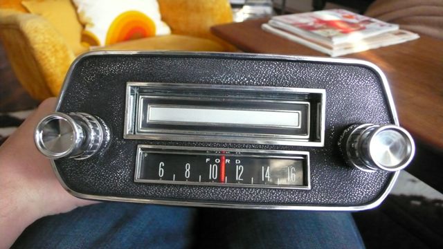

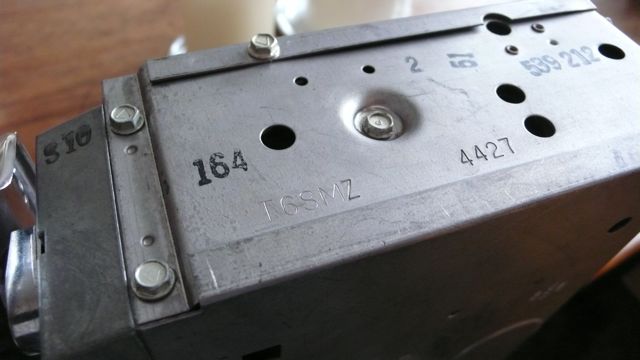

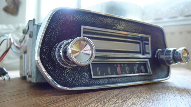

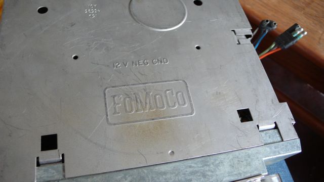

was neben der blechanpassung noch zu machen ist, ist die blende für das AM/8track zu besorgen.
sieht so aus:
sieht so aus:
- P1050093.jpg (49.71 KiB) 2505 mal betrachtet
- P1050089.jpg (30.03 KiB) 2505 mal betrachtet
- P1050088.jpg (31.71 KiB) 2505 mal betrachtet
- P1050086.jpg (22.9 KiB) 2505 mal betrachtet
- P1050085.jpg (50.95 KiB) 2505 mal betrachtet
- P1050084.jpg (41.55 KiB) 2505 mal betrachtet
- Beiträge: 5937
Re: Einbau original 66 AM/8Track Radio
leider habe ich kein foto gemacht wie es eingebaut ist aber ich denke man kanns sich vorstellen.
lg
abudi
warte doch noch eins gefunden
lg
abudi
- P1100233.jpg (54.67 KiB) 2505 mal betrachtet

Vielen Dank für eure Antworten.
Die Blende habe ich auch, war nur auf die Fotos nicht abgebildet.
Werde erstmal das ganze nochmals überdenken.
Ich möchte nur ungern anfangen Löcher ins Armaturenbrett zu boren.
Gruß Zoltan

wenn ich mir das Gerätefoto in deinem ersten Posting anschaue, scheint es da Langlöcher bei den Reglern zu geben. Schraub das Ding doch mal auf und guck nach, ob ein Versatz der Regler noch oben möglich ist um das Gerät für den bestehenden Ausschnitt passend zu machen. Bei verschiedenen Nachbauradios geht das.
So weit ich weis, ist die Reglerposition ausserhalb der Gerätemitte der wesentliche Unterschied zwischen den 65/66er und den späteren Modellen.

Ein Versatz der Regler wäre zwar teoretisch möglich, praktisch aber nicht machbar.
Die Blende würde mit versätzten Regler auch nicht mehr passen.
