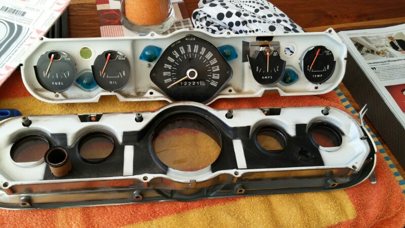

Ich zerlegt grad mein Kombi und hätte da mal zwei Fragen :
1. Im Bild unten sieht man ja die Blechfrontmaske. Diese ist bei mir an der Innenseite teilweise geschwärzt,was mich schon etwas wundert, da ja dann die indirekte Beleuchtung über die, in meinem Fall blauen Lichtfilter nicht funktioniert, oder? Besonders hell war die Beleuchtung im eingebauten Zustand auch ehrlich gesagt nicht. Habt Ihr diese Schwarz - weis - Maskierung bei Euch auch? Sonst würde ich die weiß überlackieren...
2. Ich möchte auf weißen Kombihintergrund umstellen und bekomme ums verrecken den Speedo Zeiger nicht runter. Hab hier schon gelesen, dass man den 'nur' abzieht. Bei mir ist der leider bombenfest... Tips??
Danke,
Thomas

- Leneauto
- Beiträge: 1679
Trabant Kübel
Re: 1966 Instrumente
Da wo eine Lampe ist sollte es schwarz sein, und je weiter weg von der Lampe weiß. Grund ist, an der Lampe selbst ist die höchste Leuchtkraft, wäre es dort weiß würde es stark reflektieren und wäre noch heller. Daher schwarz und keine Reflexion. Weiter weg von der Lampe, wo die Leuchtkraft schwächer ist ist eine Reflexion und damit eine Erhöhung der Helligkeit erwünscht. Grund ist das die Instrumententafel möglichst gleich hell erscheint, und nicht nur helle Punkte leuchten da wo die Lampen sitzen. Ich hoffe das war jetzt halbwegs verständlich erklärt.
Hi Sebastian,
Ja, 100%ig verständlich!!
Das heißt, die Schwarz weiß Markierung ist schon ab Werk dran gewesen?
Danke,
Thomas
Danke,
Thomas
- Leneauto
- Beiträge: 1679
Trabant Kübel
Behaupte ich. Hatte so ein Teil noch nicht offen, einfach mal Google bemühen. In modernen I-Tafeln ist das jedenfalls so.
