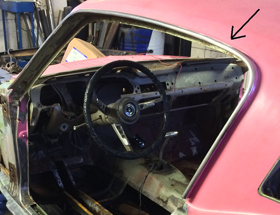

Hallo Leute,
wer kann mir sagen, wie ich die Chromzierleisten vom äußeren Türrahmen entfernen kann?
Also ich meine die Leisten, die vorne an der Säule nach oben Richtung Dach laufen und dann die Scheiben von den Türen "umrahmen".
Kann ich die irgendwie raus-klippen, ohne, dass die Leisten beschädigt werden?
Gruß, Patrick

wenn du die Leiste wie auf dem Bild meinst, die ist geschraubt.
Du musst erst das Gummi rausmachen, dann siehst du die flachen Kreuzschlitzschraubenköpfe.

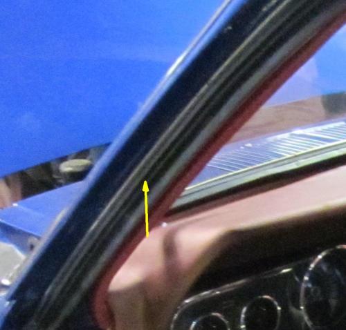

Die Leisten auf deinem Bild waren kein Problem.
Ich meinte diese Zierleiste:
Gruß, Patrick
