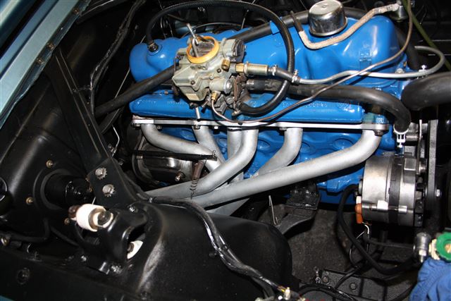

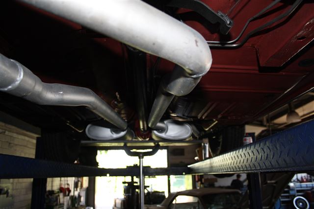

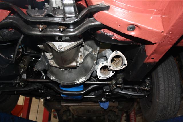

Hallo Zusammen

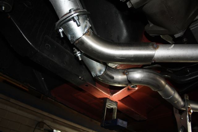

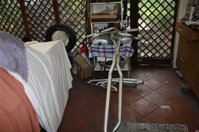

Nachdem ich mit meiner Resto fertig war hatte ich noch die Headers für
meinen Six Banger in der Garage,und habenach einer fertige Doppelrohranlage gesucht aber die
bekommt man ja nicht so von der Stange.
Ich habe dann eine gebrauchte von einem V 8 gefunden, die noch super war, und habe die um und eingebaut.
wobei ich die Schweißarbeiten nicht selber gemacht habe.
der Einbau der Headers war etwas bastelei, weil die unteren Schrauben zu lang waren, aber mit einem Bolzen
und ner Mutter hat es dann gefunzt. wo noch drauf zu achten ist, beim einbau des Exhaust Port Divider, das der
passgenau eingebaut wird, ich habe dazu an dem Seiten und an der vorderen Nase, Schweißpunkte gesetzt
sonst rappelt das Ding.

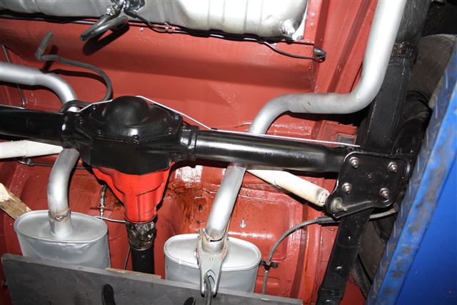

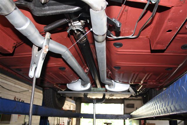

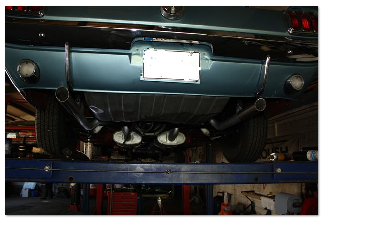

Nach der Montage kam der Spannende Moment Motor anlassen
naja besonders Laut isser nicht, aber der Klang ist ansonsten super
und er drönt nicht, aber ich werde mir bald ein Paar Magnaflow Töpfe gönnen, dann ist der Sound auch kernig
Mit der Doppelanlage hat der Six Banger deutlich mehr Leistung, naja
was heist deutlich, mann merkt das er besser zieht, aber im nächsten Bericht kommt der Vergaser und Verteiler dran.

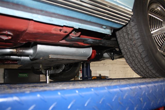

Sind das Rostlöcher auf dem einen Foto, hinten links vor der Blattfederaufnahme?
Gruß Sebastian
Klaus
Beiträge: 861
Audi A 6 Qattro
Re: 6 Zylinder Mustang Einbau Doppelrohranlage
Beitrag von Klaus »
Hallo Sebastian
Nein keine Rostlöcher habe das auch gerade auf dem Foto gesehen, aber was das ist ?? Schmodder :D
Mein Mustang ist wirklich Rostfrei GUGST DU meine Resto http://www.mustang-inside.de/viewtopic.php?f=10&t=4203
