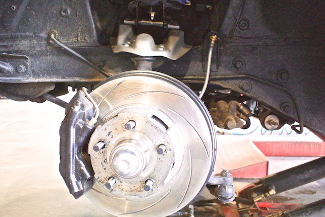

Bremsen habe ich gerade gemacht ( umrüsung auf Power Discs), die oberen Traggelenke sind ebenfalls neu.
Die Blattfedern hinten genauso.
Die Lenkung wäre noch so ein Ding.
Die Dämpfer funktionieren noch recht gut, sind 2010 getauscht worden.
In der Zwischenzeit hat der Mustang nicht viele Meilen gesehen.
Bitte um weitere Hinweise.
Würd ja gerne alles als Reserve mitnehmen aber das wird wohl nicht gehen.
