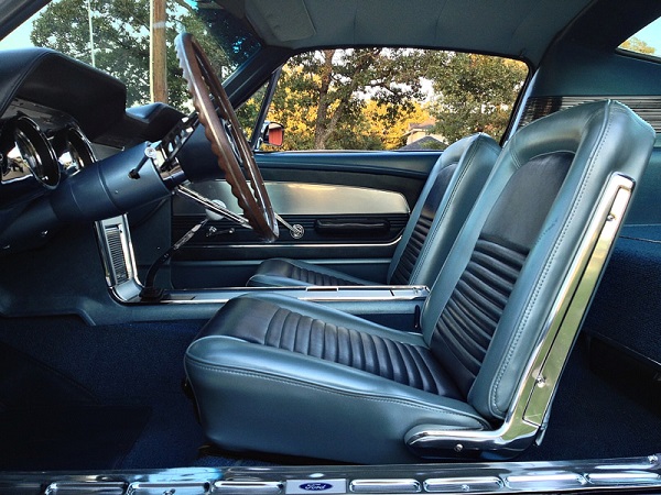

Fastback mit DeLuxe Armaturen- und Türblenden und Standartsitzen.......
- 1967-mustang-fastback-gt-s-code-390.jpg (129.29 KiB) 4367 mal betrachtet
Frank

Re: 67 Innenraum Standart/Luxury
hi,
nichmal danke. Genau meine Farbe im Bild. diesen Insert im Sitzt hab ich, ich dachte nur, dass der zur interior decor group gehört hat, was der auf dem Bild auch hat.
das heisst die deluxe Sitze haben hinten diese Plastikschalen und nicht die normalen Pappen, richtig?
Gruss Homer
richtig und die Zierspange in der Mitte des Rückenlehnenbezugs......HomerJay hat geschrieben:das heisst die deluxe Sitze haben hinten diese Plastikschalen und nicht die normalen Pappen, richtig?
Gruss Homer
Frank
Das sind keine Deluxe Türblenden, das ist Standart mit Alu draufgebastelt. Deluxe für Arme sozusagen.67aquablue hat geschrieben:Fastback mit DeLuxe Armaturen- und Türblenden und Standartsitzen.......
Deluxe Seat Belats habe ich auch bei meinem drin, identisch mit 65/66ern aber mit langem Retractor.

P.s. Ich baue meine seit einiger Zeit nach und nach auf Deluxe um und behaupte mal inzwischen exakt zu wissen was Deluxe ist und was nicht.
Deluxe Sitze haben auch seitliche Verkleidungen, genauso hört die Overhead Konsole zum Delxue dazu. Ich habe auf Treffen bisher nur einen einzigen Deluxe Mustang gesehen von mind. 30 der eine komplett korrekte 67er Deluxe Ausstattung hatte und selbt bei dem waren 2 Schrauben die da nicht hingehörten durch den Backcover der Rücksitze gezogen.
