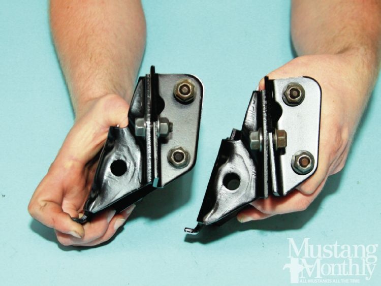

Oh, mann ihr macht mir echt Angst! Bitte daran denken, dass der 67er andere Lager hat als 66 und 68. Sehen fast gleich aus aber es gibt nen unterschied in der Kombination von Motor Mount und Motor Bracket! Bitte richtig informieren. Zugegeben der Gummi hat oft überstehende Reste aber ich musste die Halterungen nich mit Brechstange montieren.
Man achte auf die Position der oberen Schraube!!
- image.jpg (89.29 KiB) 1388 mal betrachtet
David
David
Re: Beschaffenheit Motorlager
Oben links is 68, rechts 67
Die 67er Motor Halterung welche zum Bracket oben rechts passt gibts quasi nichmehr zu kaufen, evtl. Noch NOS Bestände sonst nich
Bzw hab ich diese Übersicht die ich aber noch nich verifizieren konnte, außer fürs Coupe
- image.jpg (19.48 KiB) 1385 mal betrachtet
David
David

Das mit dem Gummi kann ich dir irgendwie nich beantworten, da ich das Problem nich so recht versteh. Hast n Foto zur Beschreibung?
Die Motorlager sind bei den meisten Shops zwar so beschriftet, aber Tatsache ist, dass sie bei einigen Modellen aufgrund der anderen Brackets nich passen. Jedenfalls nich ohne Gewalt. Schau doch mal bitte wie die obere Schraube bei deinem Bracket angeordnet ist und dann poste es hier bitte.

Hallo Tim, das ist mir schon bewusst, wovon Du redest. Ich wollte Dir lediglich helfen zu verifizieren, ob dieses "Gummiteil" auch das richtige für die verbauten Brackets ist. Dann ist aus meiner Sicht egal ob Du n Stück Gummi irgendwo wegschneidest.
