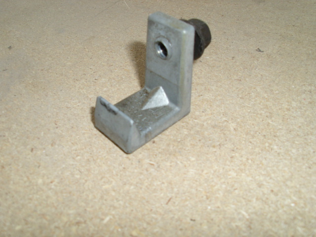

Hallo in die Runde,
kann mir jemand sagen wo der Anschlag auf dem Bild unten hinkommt. ich hab nach dem Lackieren die Seitenscheiben der Türen wieder eingebaut und hab jetzt diese Anschläge übrig. Ich kann mich überhabt nicht mehr erinnern, wo die angeschraubt waren. Vielleicht hat ja jemand ein Foto zur Hand.
Einbaulage Anschlag Seitenscheibe ???

Sieht nach Upper Stop aus(?):
vielleicht siehst du es auf dem Bild:
http://home.comcast.net/~stangg/vmf/door_guts.jpg
Rechts ist einmal ein Anschlag unten im Blech und oben ist auch noch einer...
Müsste auch im Handbuch stehen. Hab auch noch zwei Anschläge in ner Tüte liegen

danke dir. Man sieht es auf dem Bild sehr gut. Jetzt hab ich auch den Sinn vom oberen Anschlag (der überm Schloß) verstanden. Super!
