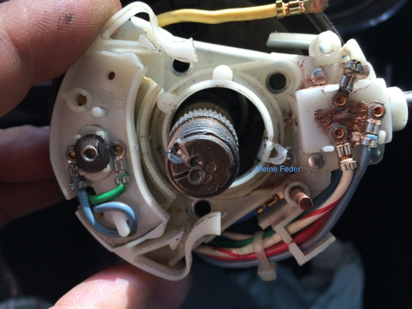

hat jemand gute Fotos vom Blinkerschalter 1967 Mustang?

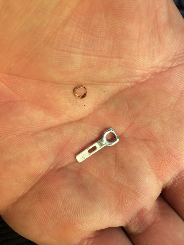

Bei mir funktioniert die Hupe nicht richtig. Außerdem habe ich 2 kleine Teile gefunden.
Weiß jemand, wo die hingehören?

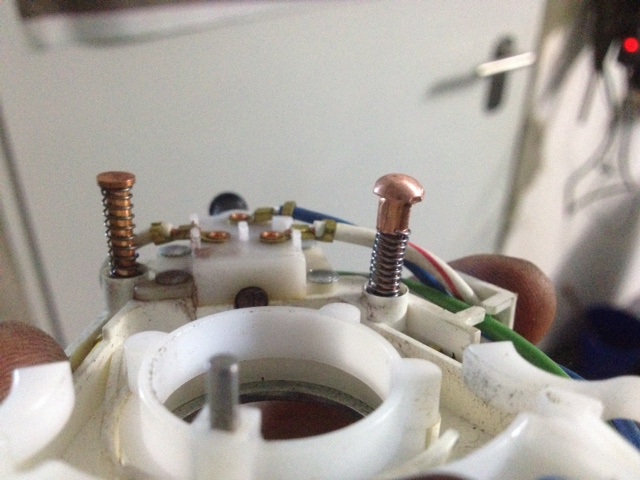

Wie funktionieren die 2 Kupferstifte für die Hupe? Hier sind an jedem Stift Federn verbaut.
In der Mitte sitze ein weißer Kunststoffring. Auch hier sitze eine ganz kleine Feder drin. Sieht
aber defekt aus.
Danke im voraus
Köpi

hi,
also dort wo die kleine Feder drin ist gehört noch ein kleiner Stift dazu. Das ist der Mitnehmer der ins Lenkrad greift um den Blinker nach dem abbiegen wieder rückzzustellen. so wie es aussieht ist dir da die Plastikfassung weggebrochen.
die Kupferstifte schleifen an den Kontakten des Lenkrades, wenn du die Hupe betätigst schliesst du den Stromkreis zwischen den Stiften
Marco
Marco
