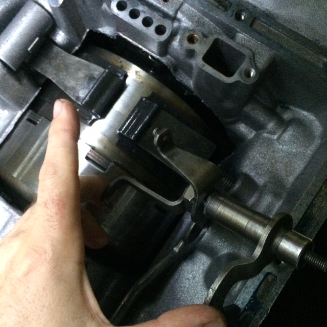

vielleicht kann mir einer dazu was sagen:
beim C6 kann ich die Schraube zum Lösen der Schaltwelle sehen wenn die Ölwanne ab ist. Muss ich den Ventilkörper trotzdem ausbauen oder bekomme ich die Welle so raus? Geht die Welle überhaupt raus wenn das Getriebe noch eingebaut ist?
Freue mich über Tipps.....

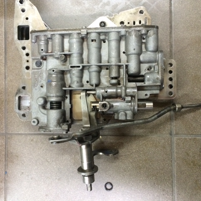

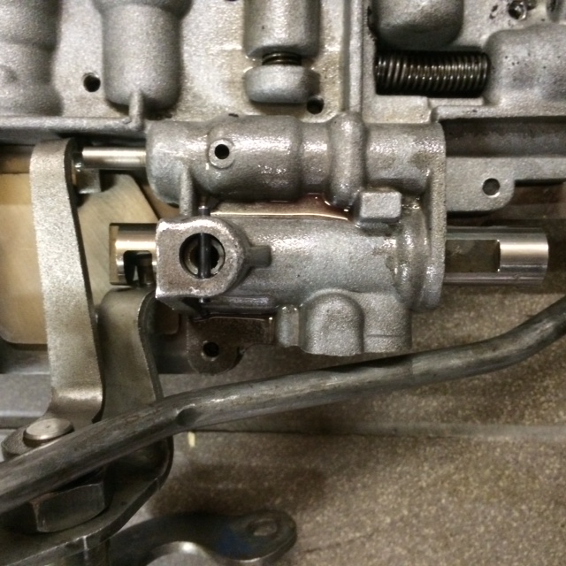

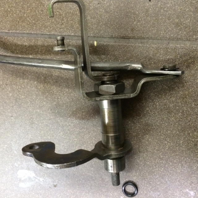

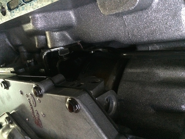

bin jetzt einfach mal dran gegangen:
Ventilkörper muss raus da die Welle für den Kickdown nach innen rausgezogen werden muss. Ventilkörper rausschrauben, hier sind unterschiedliche Schraubengrößen vorhanden, es müssen nur die etwas grösseren Schrauben entfernt werden. Beim rausnehmen sollte, glaube ich zumindest, das Getriebe auf "N" stehen. Schraube an der Schaltwelle lösen (funktioniert ganz gut mit einem Ringschlüssel, kann über die Kickdownwelle einfädeln) und die beiden Wellen (Schalt- und Kickdownwelle) rausziehen. Simmerin entfernen, geht auch im eingebauten Zustand des Getriebes recht gut, was man zum Einbauen des neuen Simmerrings nicht gerade sagen kann. Beim Einbauen Der Wellen den O-Ring nicht vergessen, wird von aussen auf die Kickdownwelle geschoben.
Hier noch ein paar Bilder
