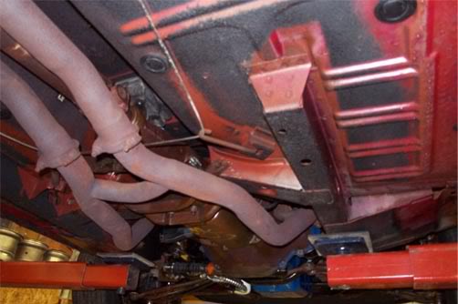

PS: anbei noch ein Concour-Correct-Unterboden-Bild
- 69Boss429num45700milefloor.jpg (27.53 KiB) 2583 mal betrachtet
