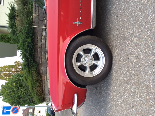

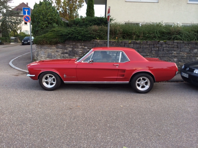

Nun zu meinem Problem:
Für meinen Begriff hat sich der Vorderwagen über die Zeit abgesenkt, in scharfen Kurven schleifen die Räder wieder etwas.
In der Seitenansicht fährt er zuviel "bergab" oder (siehe Bilder)?
Zudem finde ich, dass bei Druck von oben auf den Kotflügel das Einfedern sehr leichtgängig ist...wobei ich mich nicht erinnern kann wie das früher war :oops:
Kann es sein, dass die Federn mit der Zeit so stark ermüden? oder liegt es auch an verschlissenen Stoßdämpfern?
Wie kann ich das herausfinden?
Wenn ich neue Federn einsetze, dann tausche ich auf jeden Fall auch gleich die Stoßdämpfer, oder?
In diesem Fall würde ich die KYB Gasajust einbauen (evtl. Blau lackieren).
Über Tipps und Anregungen freue ich mich :)
Grüße David

Die Schnauze Deines Mustang hängt wirklich relativ tief! :)
Wenn das Alter Deiner vorderen Federn und Stoßdämpfer absolut nicht bekannt ist, dann würde ich beides tauschen. Mit dem richtigen Werkzeug ist dies an einem Samstag auch von einem technikinteressierten Nichtfachmann zu schaffen. Unter richtigem Werkzeug verstehe ich in erster Linie einen hochwertigen und gut dimensionierten Federspanner und nicht das Spielzeug vom Baumarkt, denn: eine komprimierte Feder die plötzlich die Gelegenheit bekommt, sich zu entspannen, ist eine Waffe und hat im Regelfall "durchschlagenden" Erfolg! :o
