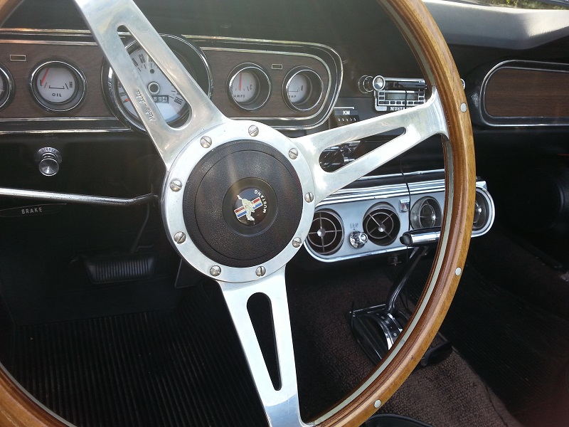

Moin zusammen,
kann mir jemand erklären wo die Anzeige für den Öldruck sein soll? Habe hier durch Suchfunktion nichts gefunden.
Links auf dem Foto ist doch für die Öltemperatur, oder? Sehe auf der Tachoscheibe kein Lämpchen, außer das für Fernlicht.
Und wenn ich schon mal dabei bin, gibt es für Zündung AN auch eine Kontrolllampe? Wenn ja, wo? Bei mir leuchtet nix wenn ich die Zündung anmache. Und noch etwas, muss ich beim Einbau vom Öldruckgeber Dichtband verwenden?

- Tacho.jpg (172.2 KiB) 1819 mal betrachtet

Hallo Martin,
nein das ist der Öldruck sonst hättest du gleich nach dem Start die Temperatur erreicht
. Temp wird nur Kühlwasser angezeigt.

Danke,
aber wie ist das mit der Zündung? Und muss ich für den Öldruckgeber so Teflonband benutzen?

Re: Anzeige Öldruckgeber
beim Einbau vom Öldruckgeber brauchst du kein Dichtband, da das ein konisches Gewinde ist, das selbstdichtend ist. Hab demletzt mal meinen Öldruck geprüft und bei der ganzen Hin- und Herschrauberei mit dem Manometer gar keine Probleme mit einer Undichtigkeit.
Bernhard
ps: ein Kontrolllampe für die Zündung gibts net

Hab Teflonband benutzt, nur um sicher zu gehen. Kein Bock nochmal rumzufummeln. Alles dicht soweit.

Martin hat recht. In der Anzeige steht soweit ich das erkenne "L" und "H" also LOW und High. Wenn es Temperatur wäre würde ja "C" und "H" stehen, also COLD und Hot. Wenn du den Geber wechselst, brauchst du kein Öl ablassen, da kommen wenn überhaupt nur ein paar tropfen, wenn der Motor vorher nicht bewegt wurde und kein restdruck im System ist. Ich hatte auch mal die frage und sie wurde prompt beantwortet. Geiles Forum

Hallo Martin
Der Öldruckgeber sollte ohne Teflonband dicht werden .
Wenn beim Einschrauben Teflonband in deine Ölpumpe kommt kann es zu Schäden
an dieser führen .
Habe immer mal mit Ölpumpen zu tun die dadurch defekt gingen .
Kann passieren muss aber nicht .
