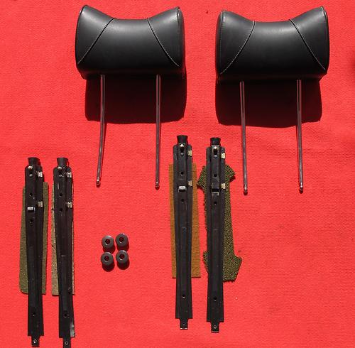

Hallo Leute,
nach wie vor möchte ich meinen 67iger sicherheitstechnisch etwas updaten...Schwallwand zwischen Kofferaum usw. ist alles schon erledigt.
An den 3 Pkt. Gurten bin ich gerade dran...jetzt fehlen noch entsprechend Kopfstützen.
Nach Austauschsitzen späterer Baujahre suche ich bereits seit einiger Zeit parallel - aber ihr wisst ja - der Markt ist dünn 8-)
Die Nachrüstsätze der gängigen US-Händler finde ich etwas piefig bzw. sehen ehrlicher Weise nicht sehr stabil aus:
http://www.npdlink.com/store/products/m ... 6-276.html
Gibt es evtl. da eine Selbstbaulösung? Hat jemand sowas schonmal versucht?
Klar ich bin auch immer für original aber bei Kopfstützen würde ich ne Ausnahme machen...
Vielleicht könnnte man sowas inegrieren? Was meint ihr?
http://www.ebay.de/itm/Mercedes-Benz-sc ... 4d1200e273
Beste Grüße David

Von den Mercedes Kopfstützen hab ich auch genau so einen Satz noch in der Garage liegen und will sie im Winter umbauen, daher noch keine Erfahrung. Mit etwas Bohren und schrauben, evtl. schweissen sollte man die vernünftig reinbekommen.

@Möstang: Die Frage ist, wie lang die Aufnahmen sind. Optimal wäre es, wenn man sie in der kompletten Länge an den oberen und unteren Rahmen anschrauben bzw. schweissen könnte. Sind Deine auch von einer Pagode?

Sie sehen zumindest genau gleich aus wie deine :D
