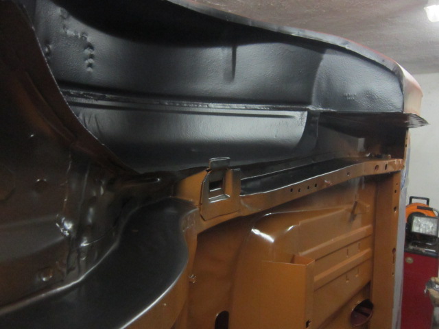

Könnt Ihr mal nachschauen, ob Ihr auch diese Verstärkung eingeschweißt habt?
Es handelt sich um die in der Export-Liste dokumentierte Teile-Nr. D1ZZ-3382-C (R.H), D1ZZ-3383-C (L.H), die für 1971 und 1972er T-5s angegeben ist als Rear Bumper Stiffener.

wo soll das genau sitzen? An der Stoßstange oder am Chassis, an der Stelle wo die Stoßstange angeschraubt wird?
Mach mal bitte ein Bild im größeren Kontext.
Meinst Du nur das kleine Vierkantteil rechts neben deinem Finger?

Wenn Du das kleine Stueck Flacheisen meinst, dass habe ich nicht. Die Aufnahme fuer den Achsanstoss habe ich aber sehr wohl - siehe Bild

Ist nicht mein Finger:-)
Das ist die Verstärkung an dem hinteren Achs-Gummianschlag im Rahmen-Rundbogen!, die Ford auf jeden Fall für den T-5 und ggf. andere Export-Fahrzeuge 1971/1972 vorgeschrieben hat, warum auch immer. Warum nicht 1973 und ob bei Export generell ist die noch offene Frage. Kann auch ein Transfer-Error sein, weil die Exportunterlagen, die ich habe von 1978 sind, wo man alle Baujahre zusammengefaßt hat.
Da es sich um eine offizielle Ford-Nummer handelt und keine Zulieferer Nr., muß es entweder ab Werk oder mitgeliefert und in Figeso eingeschweißt worden sein, eher aber wohl im Werk. (In den Export-Ersatzteilen wird natürlich die Ersatzteil-Nr. angegeben D1ZZ) Es interessiert mich, wer noch so etwas in seinem Big Body hat.
