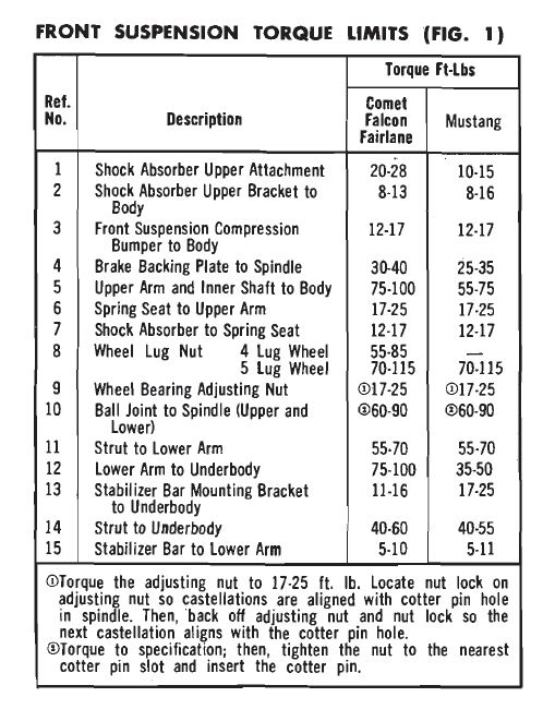

aus meinem 66 Manual ist das
Sky

wenn ich die Liste aber richtig interpretiere, dann ist da der Wert den ich suche nicht drin.
"Upper arm and inner shaft to body" wäre das Drehmoment mit dem der obere Querlenker an den Wagen geschraubt wird.
Die "upper arm bushings" tauchen bisher in keiner Quelle die ich kenne auf.
Mist...

In dem Artikel schreibt er von Fairlane. In der Tabelle von Dir sind bei den Angeben für "upper arm and inner shaft to body" ziemliche Unterschiede zwischen Fairlane (75 - 100) und Mustang (55 - 75). Vielleicht gilt das dann auch für die Bushings.
