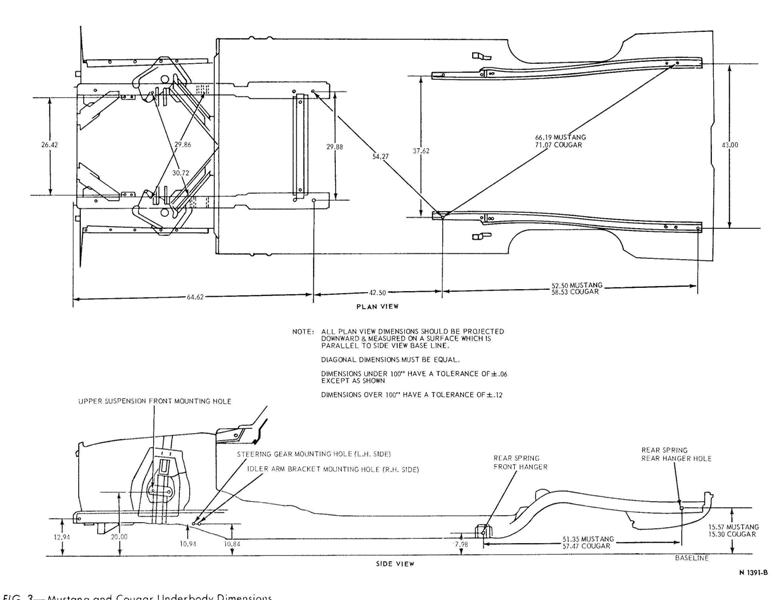

Jetzt solltest Du das Chassis kontrollieren, ob schon Verzug stattgefunden hat und entsprechend dagegen zu arbeiten!
Versuch an die Messdaten zu gelangen, in etwa sowas:

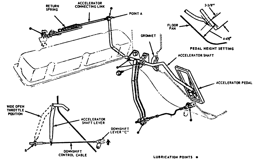

Hallo
Ich habe da was gefunden was meiner Meinung nach nicht richtig ist .
Es baumelt einfach frei rum .
Und ich weiß nicht was ich damit machen soll .
Habt ihr vielleicht eine Ahnung was ich damit machen soll?
Re: Mein 67 Mustang muss wieder auf die Straße
Verfasst: Mo 4. Feb 2019, 18:47
von Schraubaer
Kickdown! Zumindest ein Teil davon.
