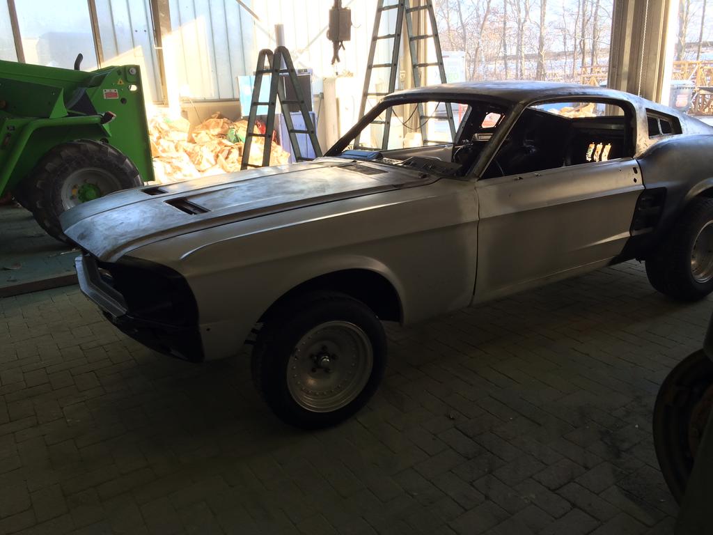

Als erstes der Abtransport. Mein Pony ging auf die Reise zum Lackierer... gut, dass es nur ca 15 Minuten Autofahrt waren.

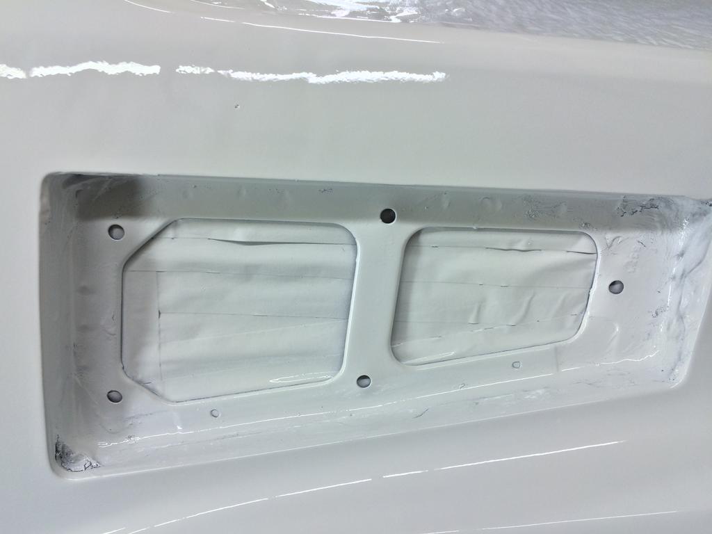

Hier sind ein paar Bilder der Vorarbeiten. Schleifen usw... was halt alles dazu gehört.
Danach kam das Grundieren und die Vorbereitungen fürs Spachteln.

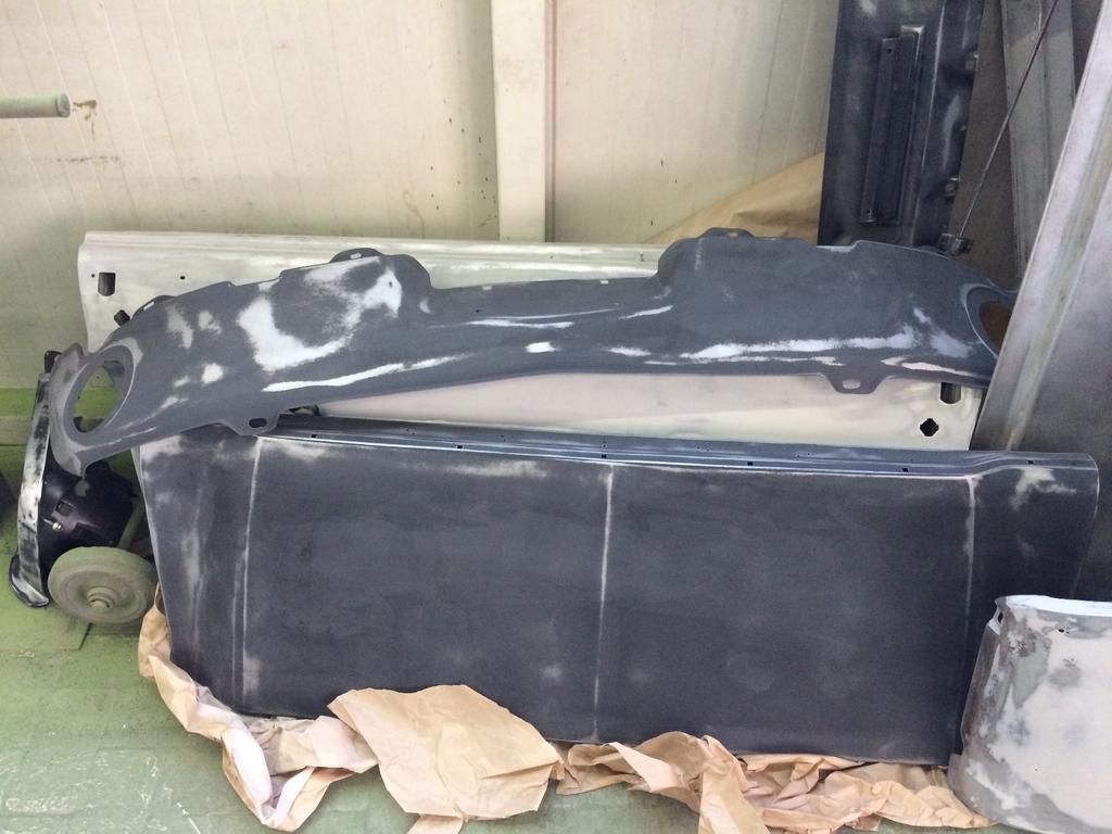

Und nun die Spachtelarbeiten. Motorhaube und Dach waren echt schlimm... da musste sehr viel ausgebessert werden...

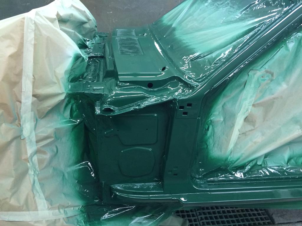

Dann kam der Basislack
Und danach das Finish
