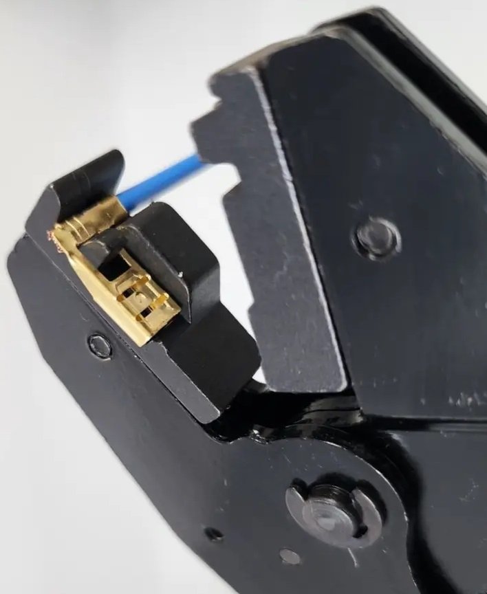

Mach1 69 hat geschrieben: Di 3. Sep 2024, 16:38 Da die Verbinder an meinem Mustang die an die Fassungen der Rückleuchten kommen Winkelfahnen sind, musste ich noch eine passende "zusätzliche Zange" hierfür besorgen da ich nur eine bestellt habe für gerade Verbinder die ich nicht verwende an den Rückleuchten !
Du meinst diese?
Ist es wirklich so eng, daß Du nur diese verwenden kannst?
Oder sitzen die in einem Kunststoffgehäuse, ähnlich dem der H4 Stecker?

Die Zange die du abgebildet hast hat den Einsatz passend für "Winkelfahnen"...solch eine hab ich gestern bekommen und werde sie testen sobald auch die Verbinder da sind !
