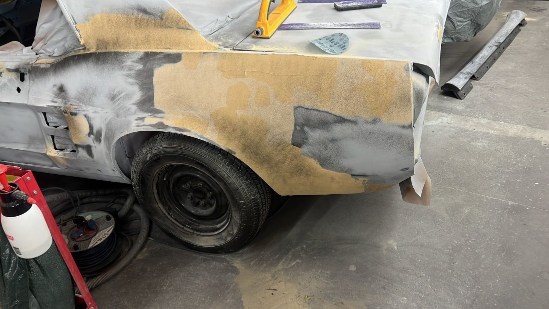

Hier mal noch ein Bild von der Lackiererfront. Die Seitenwand hinten rechts ist auch recht viel gespachtelt worden.
Im Nachhinein hätte ich den ausgebeulten Bereich vielleicht doch einfach getauscht.

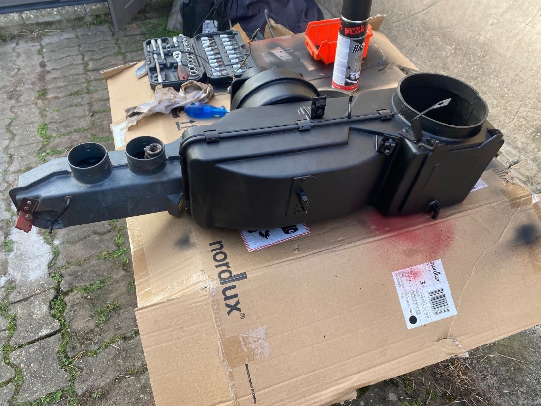

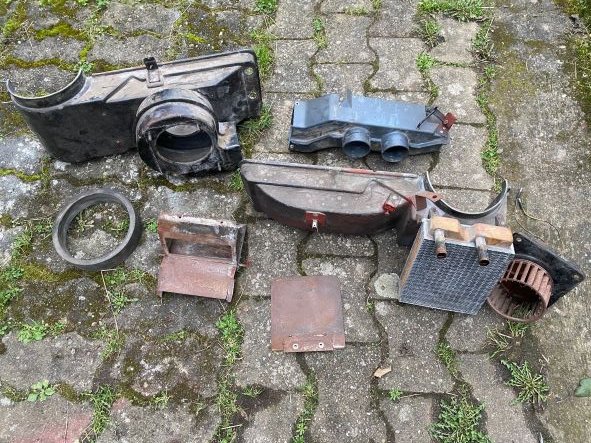

Den Heizungskasten habe ich auseinandergenommen, gereinigt, entrostet im Zitronensäurebad, mit Zopfbürste und dann fertan eingelassen.
Anschließend in scharz seidenmatt lackiert. Der 12V Motor tut noch. Ich hoffe das bleibt auch so :)

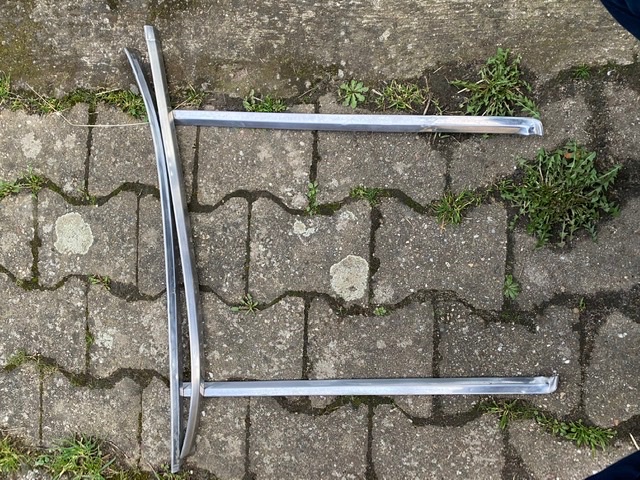

Ich habe mich in der Zwischenzeit mit den Zierleisten Windschutzs- und Heckscheibe beschäftigt. Die eine hatte schon einen schönen Knick drin. Habe versucht den so gut es geht rauszudengeln, aber es ist halt enorm schwierig.
Die sind ganz schön matt. Habe die erstmal gereinigt und mit einem Schleifvlies leicht aufgeraut. Jetzt würde ich mit kleinem Polieraufsatz mit Rot-Weiß Schleifpaste, dann Polierpaste und zum Schluss Finish aufpolieren oder gibts einen Spezialtrick?

Hi Chris,
die Erfahrung mit Repro Zierleisten sind von dem was ich gehört habe meistens eher negativ. Originale Aufarbeiten ist hier eindeutig der bessere Weg. Welche ist denn genau eingeknickt? Ich hatte Mal welche zur Seite gelegt, vielleicht habe ich die entsprechende Leiste über.

Das wäre natürlich klasse.
Es ist die Fahrerseite seitliche Leiste.

Nimm dir mal ein gerade Unterlage einen harten Kunststoffstab in passender Breite einen Gummihammer und dann dengelst du das gaaaaanz vorsichtig wieder raus. Am Ende mit Druck den Kunststoffstab über die ausgebeulte Stelle mit viel Druck reiben. Anschließend polieren.
Du musst dir viel Zeit nehmen und dich vorsichtig da ran arbeiten. Die ist auf jeden Fall zu retten.
Die sind i.d.R. aus Edelstahl du könntest die auch von außen glattschleifen und dann polieren. Aber das mußt du erst an einer verdeckten Stelle ausprobieren. Manchmal sind die auch beschichtet, dann siehts sch...e aus nach dem polieren.

Die Leiste habe ich leider nicht perfekt hinbekommen, aber von Carl eine tolle Originalleiste bekommen.
