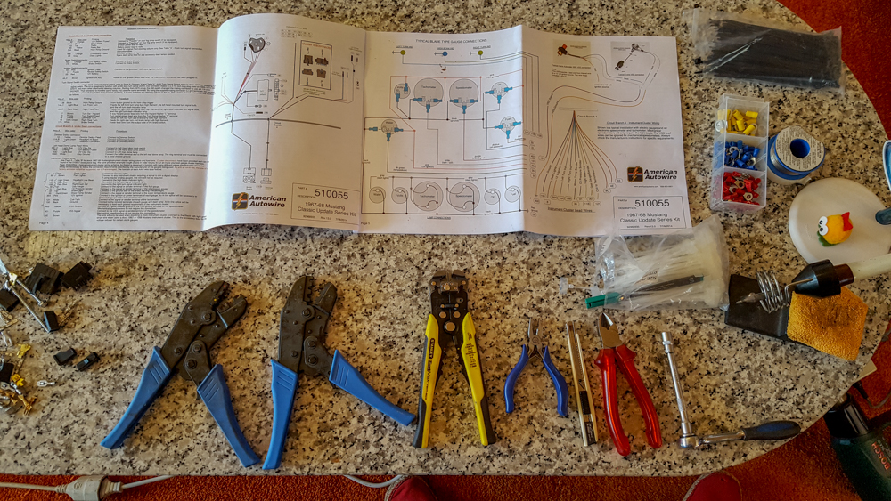

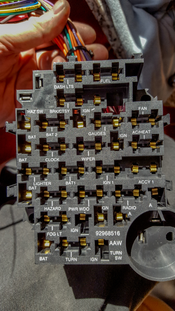

Also, wir sprechen hier vom American Autowire Satz für rund 900 Ocken. Der erste Eindruck ist schon mal sehr gut, sauber verpackt, erstaunlich übersichtlich.
Schon mal sehr geil finde ich den neuen Sicherungskasten: Neue Stecksicherungen, viel mehr davon, ich gehe davon aus, dass nun kein Spannungsführender Teil mehr ohne Sicherung läuft. (Gibt auch Vertrauen)
Also habe ich mich im Wohnzimmer gemütlich installiert:

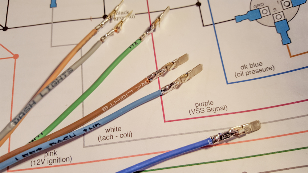

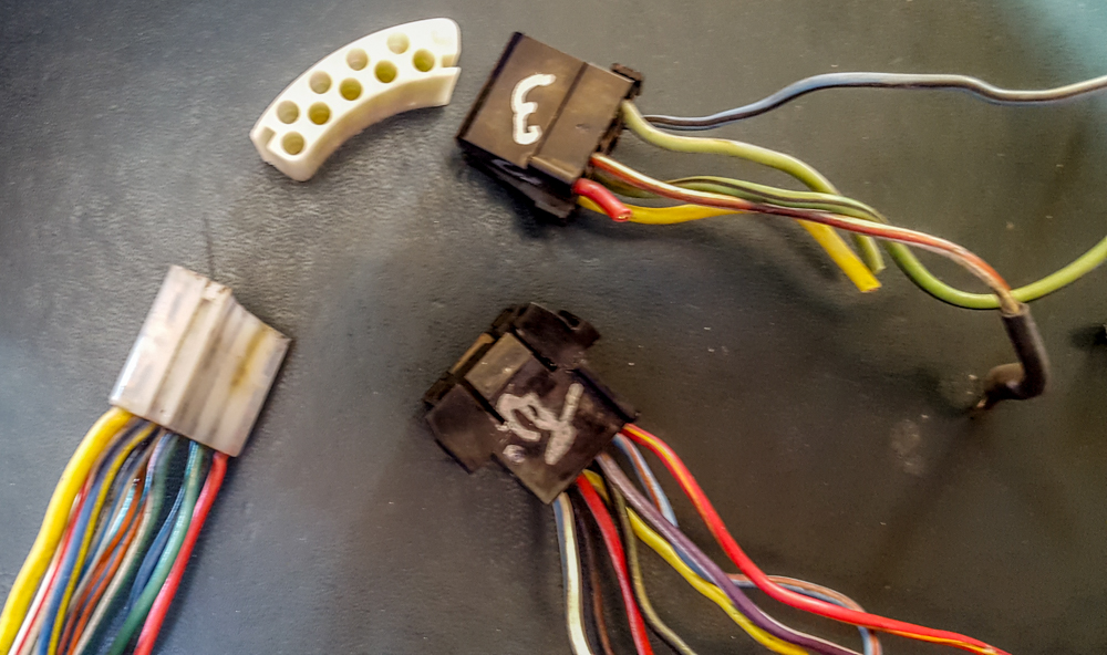

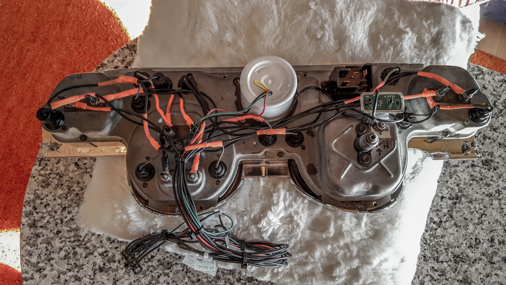

Da die Unterbrecherstecker für's Instrumentencluster (leider) neu kommen, sollte auch die Verkabelung des Clusters neu werden. "Leider, weil die alten Stecker wesentlich kompakter waren:
und schon mal diese Unterbrecherstecker bestückt:

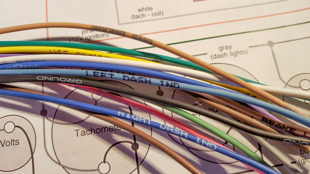

Dabei fällt schon ganz zu Anfang sehr positiv auf, dass selbst die Kabel beschriftet sind
Das, zusammen mit dem stimmigen und präzisen Beschrieb, gibt Selbstvertrauen

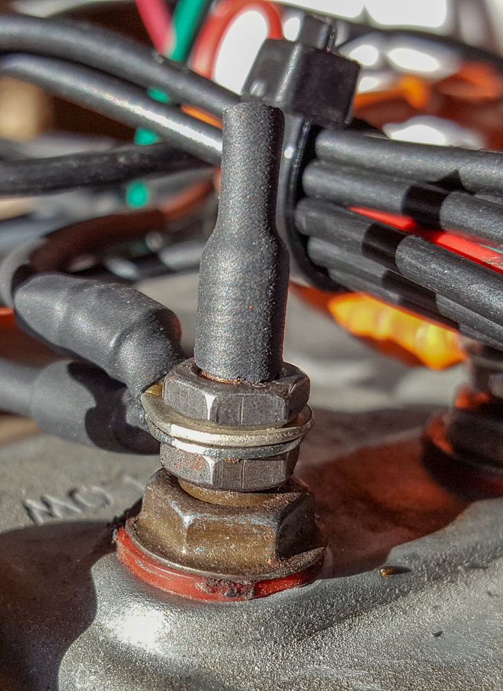

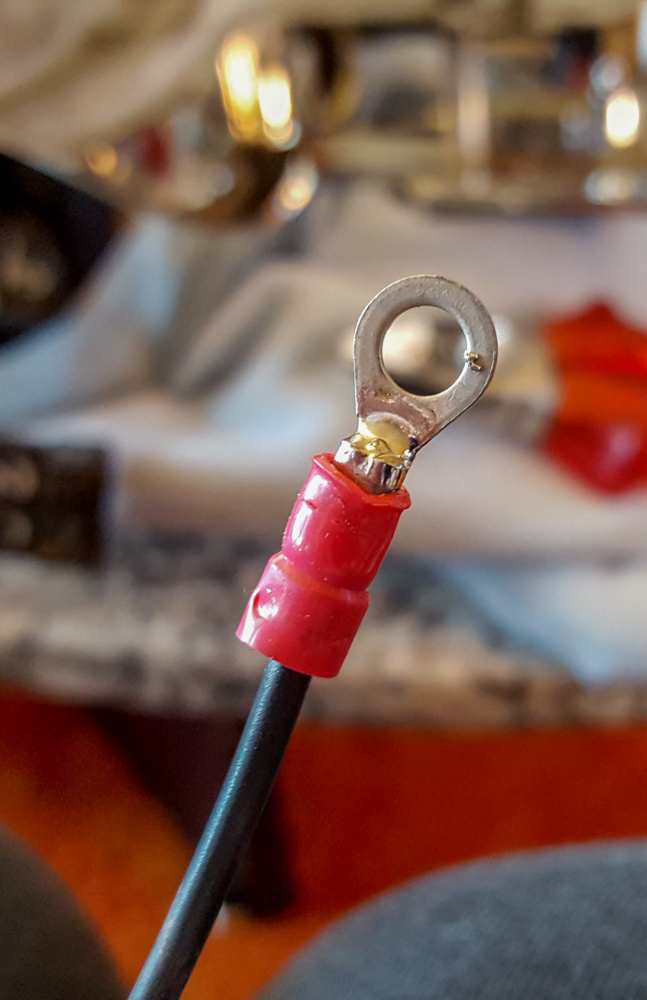

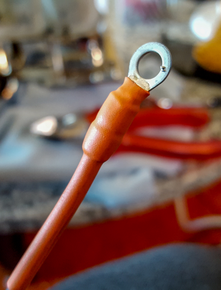

Ich krimpe, löte
und isoliere danach mit Schrumpfschlauch.
Am Cluster habe ich mit Muttern Ringschuhe gekontert, vorher die Kontakte gebürstet und gefettet.
Da die Werft grad keine farbigen Litzen an Lager hatte :D , habe ich halt alles schwarze Litzen genommen und danach beschriftet.
