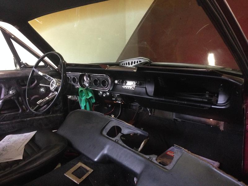

Und noch ein Bild vom Cockpit, das allerdings auch schon wieder alt ist, irgendwie hab ich letztlich sehr wenig Fotos gemacht, die Arbeit war da immer wichtiger .
Stand gestern war Cockpit fertig, Lichtschalter habe ich noch von Grünspan befreit und nun funktioniert er auch wieder.
