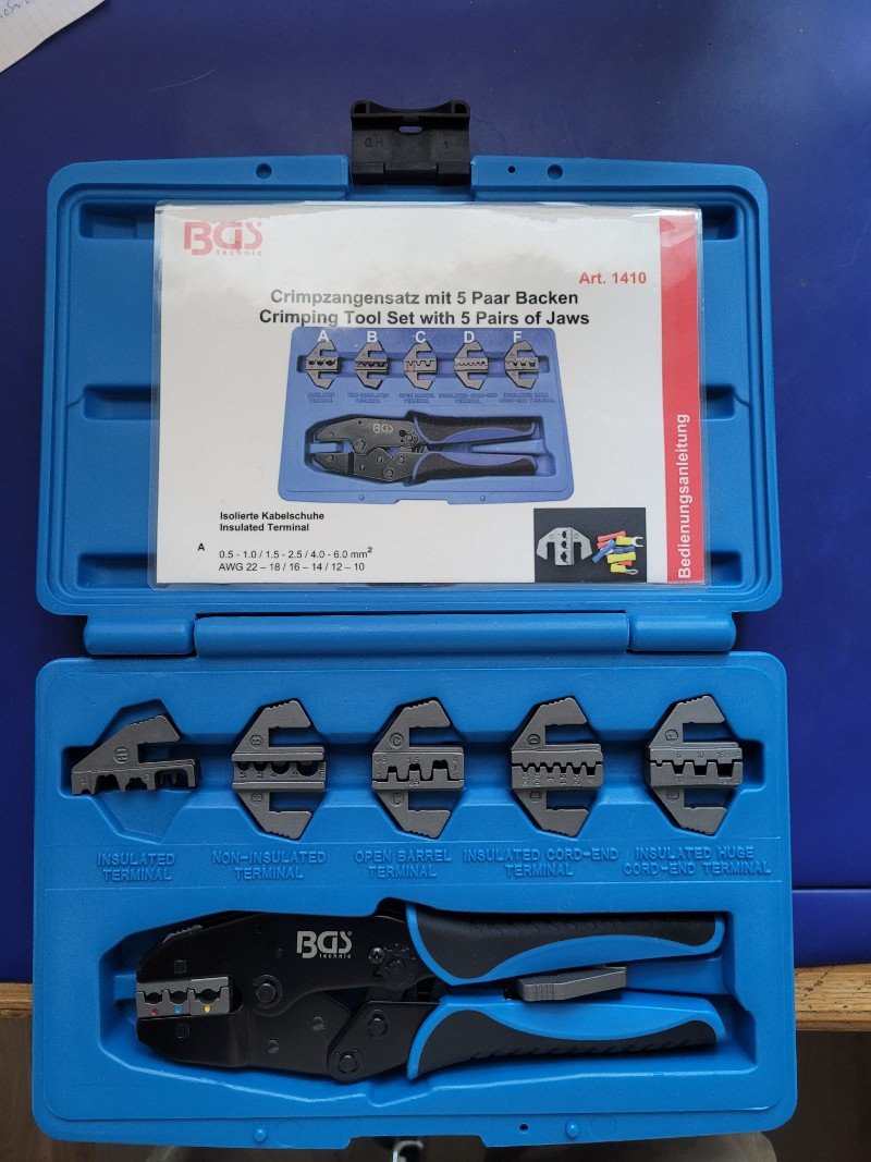

Die Crimpzange, die ich verwende ist kein Profiwerkzeug, allerdings auch nicht ganz billig.
Ich denke, die müsste passen, oder?
Josef

Jui hat geschrieben: Mo 2. Sep 2024, 18:06 Ich denke, die müsste passen, oder?
Das ist bestimmt nicht die beste, aber ich habe die auch gekauft. Es gibt noch einige Einsätze dazu (Zündkabel, SuperSeal ...) und man kann damit klarkommen. Und der Preis von dem BGS Zeug hält sich noch in Grenzen.
Aber man kann mit Jeder Zange einen Shycedreck (sorry) zusammencrimpen. Gerade bei Superseal habe ich mir eine andere Zange gewünscht. Bis ich endlich gerafft hatte, wie ich da am besten vorgehe. Also: einfach mal 50 Kabel machen, dann läuft das. 8-)
