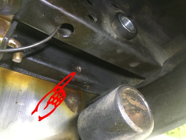

Kurz meine Erfahrung, wenn man zum ersten Mal die Bärbel-Buchsen einbaut:
- Habe rund 6h gebraucht mit Grube in Garage.
- Ausbau klappt relativ gut.
- Zum Einbau der Buchsen die zwei verschiedenen Gewindestangen nutzen (siehe Video), das habe ich bitter lernen müssen.
- Die Buchse ist mit reingerutscht beim Einbau (Hülse wohl verkantet) hier gibt’s bestimmt ne gute Lösung damit das nicht mehr passiert, bzw. um die Buchse wieder zurück zu schieben ohne den Schenkel zu verschieben. Das war ne große Fummelei. Eventuell hab ich hier doch eine Nummer zu klein gewählt, wobei ich da doch dem Video gefolgt bin.
- Werkzeug: Gabelschlüssel mit Rätschenfunktion (15, 17)sind sehr von Vorteil.
Büchse wird mit Eingedrückt
Büchse wird mit raus gezogen
@Markus, vielleicht gibt’s Möglichkeiten um das Verschieben der Büchse zu verhindern.
Paket geht morgen/übermorgen wieder zurück.
Getestet wird wenn es aufhört zu regnen und die Straße trocken ist..
Schöne Woche,
Gruß Julian

Hi Julian.
Die Buchse im Rahmen sollte so feste sitzen das die sich nicht mehr verschieben lässt.
Das mit der Geteilten Gewindestange ist eine undankbare Sache, zumal die ja vorher noch prima rein passt, aber hinterher nur noch durch zersägen, oder die Buchse wieder ausbauen entfernen lässt. beides macht keinen Spass.
Danke für deine Erfahrungen.
Markus Bernhardt

Orbiter hat geschrieben:Die Buchse im Rahmen sollte so feste sitzen das die sich nicht mehr verschieben lässt.
Nachdem ich den Schenkel nicht rein gekriegt habe, hab ich etwas mit WD40 nachgeholfen, das hat schlussendlich die Buchse verschieben lassen. Da weiß ich jetzt nicht, ob das im Sinne des Erfinders war..
Jetzt is se drin und axial bewegt sich da nix mehr - eventuell ungewollt radial..

Hallo Julian,
Irgendwie werde ich aus Deinen Bildern nicht ganz schlau, hast Du die Buchsen mit dem Schekel reingezogen? Wenn das alles so extrem spack ist, kann es auch anfangen zu knarzen!

Hi Thomas,
Buchsen waren plan drin mit dem Werkzeug. Hat super gut funktioniert. Danach mit Hand die Schekel eingedruckt und weil die Buchsen ja nicht 100% parallel sind, dann mit Brecheisen nachgeholfen. Untere war dann in den Federn drin, Obere hat eben die Buchse mit raus geschoben in Richtung Tank. War dann halt ne Fummelei beides wieder richtig hin zu bekommen.
