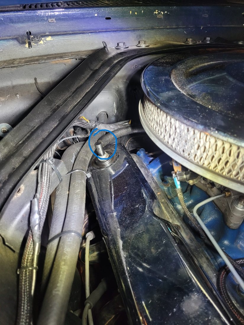

Die übrigen Punkte muss ich noch prüfen (schwarze Wolke, Schwimmerstand, Vacuum in Idle)
Wie der Schwimmerstand gemessen wird, beschreibt ja Patrick gut in seinem Video.
Aber wie bzw. wo kann ich das Vacuum im Idle prüfen? Gibts da einen bestimmten Wert?
Evtl. hier an einer der markierten Stellen?

An den von Dir markierten Stellen liegt im Leerlauf kein Unterdruck an (sollte zumindest nicht, kannst Du ja mal dort messen). Den Unterdruck kannst Du an einem Anschluss der Ansaugbrücke hinter dem Vergaser messen (dort, wo der Unterdruckschlauch zum Automatikgetriebe angeschlossen ist).

Vakkum: zwischen Vergaser und Ansaugspinne hast Du eine Alu Platte, den Spacer, hinten führt ein Schlauch zur rechten Ventilabdeckung. An der Ventilabdeckung Schlauch von dem schwarzen Plastikteil lösen und dort ein Vakkummeter anschliessen. Wenn Du eine originale Nockenwelle hast, sollte die Nadel ca. bei 20-22 ausschlagen und ja nicht zittern.

Phibs hat geschrieben: Di 19. Dez 2023, 14:51 Funktioniert denn Deine Unterdruckdose am Verteiler noch? Dazu Verteilerkappe abnehmen und mal mit dem Mund am Unterdruckschlauch der zur Dose geht saugen, um zu prüfen, ob die Dose verstellt.
Hallo Philipp,
Das hatte ich bereits vor einiger Zeit mal ausprobiert. Das hat funktioniert.
sigi hat geschrieben: Di 19. Dez 2023, 16:25 zwischen Vergaser und Ansaugspinne hast Du eine Alu Platte, den Spacer, hinten führt ein Schlauch zur rechten Ventilabdeckung. An der Ventilabdeckung Schlauch von dem schwarzen Plastikteil lösen und dort ein Vakkummeter anschliessen.
Hallo Urs,
dann ist wohl dieser Schlauch gemeint...

Phibs hat geschrieben: Di 19. Dez 2023, 14:51 Den Unterdruck kannst Du an einem Anschluss der Ansaugbrücke hinter dem Vergaser messen (dort, wo der Unterdruckschlauch zum Automatikgetriebe angeschlossen ist).
Oder da, wo der Schlauch für die Motorentlüftung aka PCV draufsteckt. Das ist das andere Ende vom von dir gezeigten Schlauch.
Konkrete Werte für den Unterdruck? Schwierig. Aber als Anhaltspunkt: für einen BKV wird meist 15 inHG == 380 torr gefordert. Bei deinem runden Leerlauf bei 700rpm(?) würde ich denken, dass du die zusammenbringst.

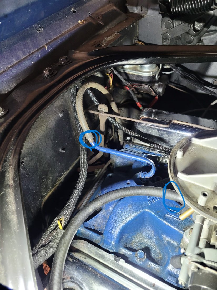

Es sind dann wohl diese Anschlüsse gemeint...

Hallo Josef
Ja das sind die Anschlüsse. Ich schreibe aber wegen dem Röhrchen dass Du eingekreist hast. Das Vakuum vom C-4. Es sieht abgeknickt aus, nicht dass es nicht funktioniert, aber sicher nicht so von Ford designet.
Würde ich in ordnung bringen.

sigi hat geschrieben: Di 19. Dez 2023, 20:27 Ich schreibe aber wegen dem Röhrchen dass Du eingekreist hast. Das Vakuum vom C-4. Es sieht abgeknickt aus,
Hi Urs,
gut beobachtet, danke. Das ist mir auch schon aufgefallen. Ich würde das Röhrchen gerne durch ein neues ersetzten. Hab schon rumgeschaut, aber bei den üblichen Verdächtigen nichts gefunden. Sieht das im Original überhaupt so aus? Kann mich evtl. bitte jemand auf das entsprechende Ersatzteil stoßen, bzw. was gäbs für eine Alternativlösung?

von sigi
Hallo Josef
Du brauchst nur die richtigen Begriffe bei Google eingeben und ... ich suche meist nach Bildern.
"67 mustang 289 vacuum pipe manifold"
In diesem Beispiel habe ich jetzt mein 67er Mustang gewählt. Suche was am besten passen könnte oder sogar für dein Modell zutrifft. Anhand der richtigen Bilder kommst Du so auch auf den richtigen Fachbegriff im englischen und kannst die suche gezielter weiterverfolgen. Oder bei den hisigen Händlern danach fragen. Preise vergleichen e.c.t. u.s.w.
