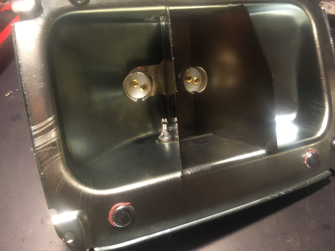

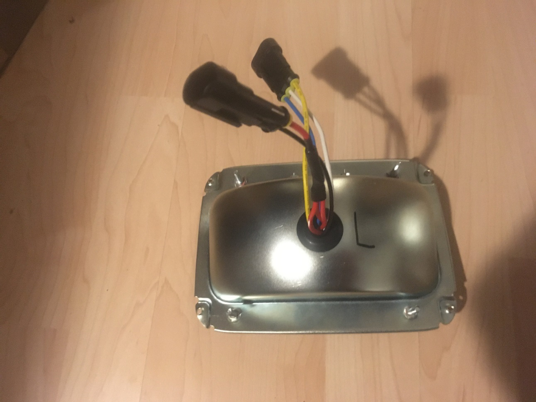

Nochmal ein kleines Update da ich gerade ein paar 64-66 Sets mache.
Da der Einbau der 3-Kammer Inserts in die Rücklichtgehäuse VOR dem Stecker aufcrimpen erfolgen muss, werde ich diese Sets ab jetzt immer mit neuen Rücklichtgehäusen verkaufen. Das macht´s für Euch einfacher und für mich auch. Den Preis für die Rücklichtgehäuse reiche ich ebenso durch wie bei den Inlays.
Heißt also: Das Rundum Sorglos Paket für die 64-66 Kollegen kostet 350€ (270€ Standard Set + 80€ S&D Rücklichtgehäuse von RSB)
Ihr bekommt also die Rücklichtgehäuse in der Form einbaufertig:
Die temperaturfesten Rücklichtgläser und die Dichtungen besorgt Ihr euch bitte selbst, je nachdem ob Ihr die Birnen einsetzt oder noch LED kauft.
