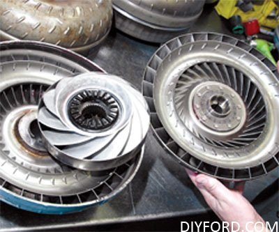

Wandler Schrott?
Gruß/ Ho

@ HoLeeShit inwiefern kann so ein Wandler kaputt gehen?

Na, da sind auch verschleißende Teile drin.
Wenn die X Jahre mit heftigem Gasfuß und daraus resultierendem ballooning hinter sich haben, kann da schon irgendwann was schlabbern.
Gruß/ Ho
