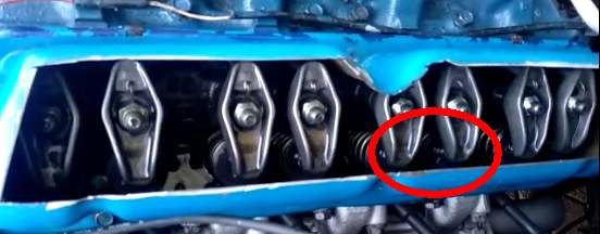

Heute habe ich das Öl gewechselt und nacheinander die Zündkerzenstecker gezogen. Das abziehen der Zündkerzenstecker brachte keine Besserung jedoch der Wechsel des Öls schon.
Ich habe bei der Aufnahme die Perspektiven geändert vielleicht hört man das Geräusch dadurch besser.

Re: Motor klackert => Ventile ?
Beitrag von T5owner »
Handy-Videos bringen geräuschtechnisch für den Hörer am PC offenbar nichts. Rein vom Beobachten sieht das markierte Ventil nicht so aus, als wenn es sauber mitarbeitet. Feder kaputt?
Beitrag von 08/15Mustang »
@ Thomas, danke für den Tipp das werde ich Mal versuchen.
@Wolfgang habe ich noch nicht drauf geachtet. Ab und zu ist man ja betriebsblind :roll: . Federn sind bereits neu da die alten zu schwach waren.

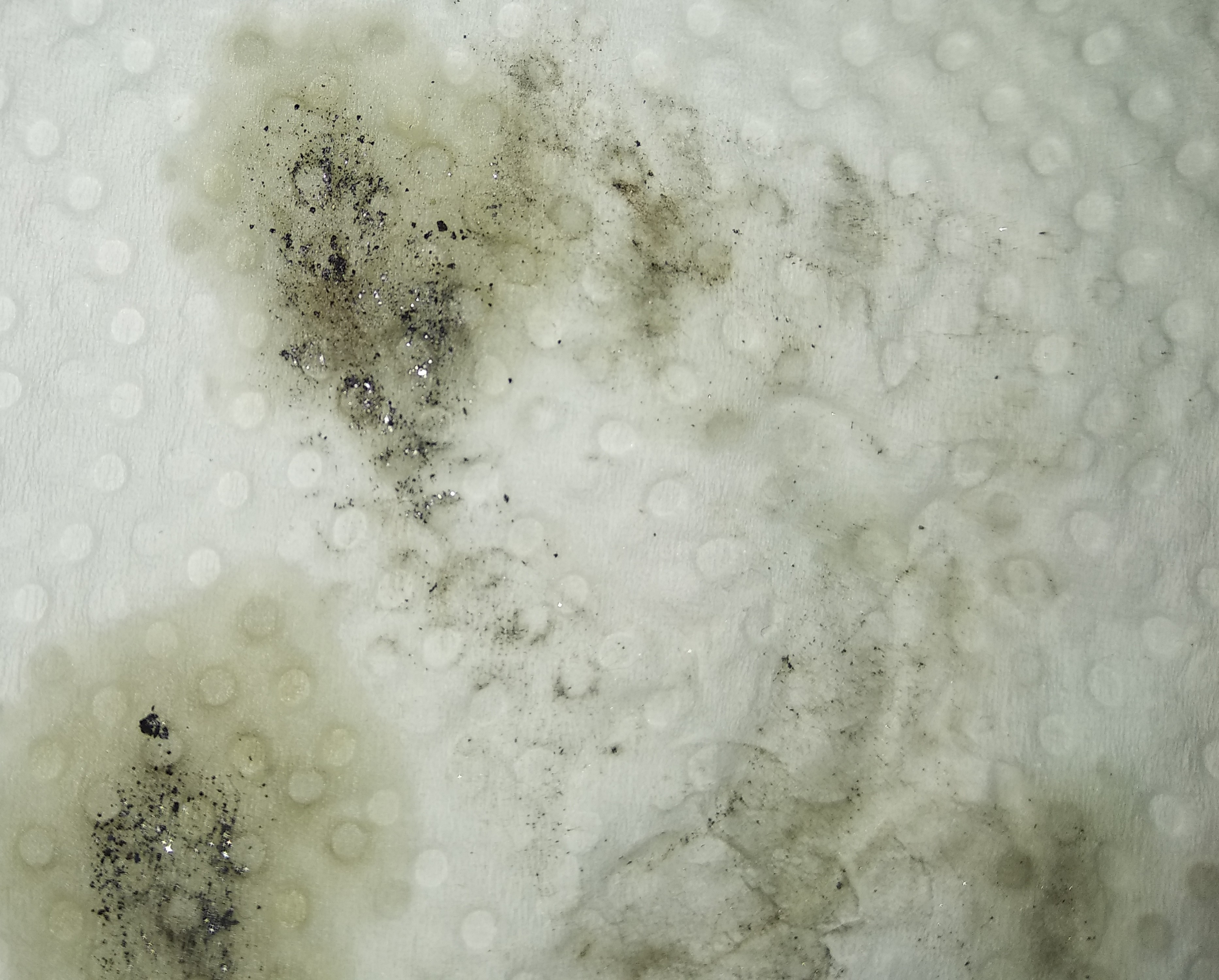

Heute habe ich mal den Ölfilter vom letzten Ölwechsel zerlegt. Leider habe ich nach dem auswaschen Späne gefunden.
Nun stellt sich mir die Frage ob die Späne noch vom Einlaufprozess stammen oder sich damit schon ein Schaden ankündigt.
