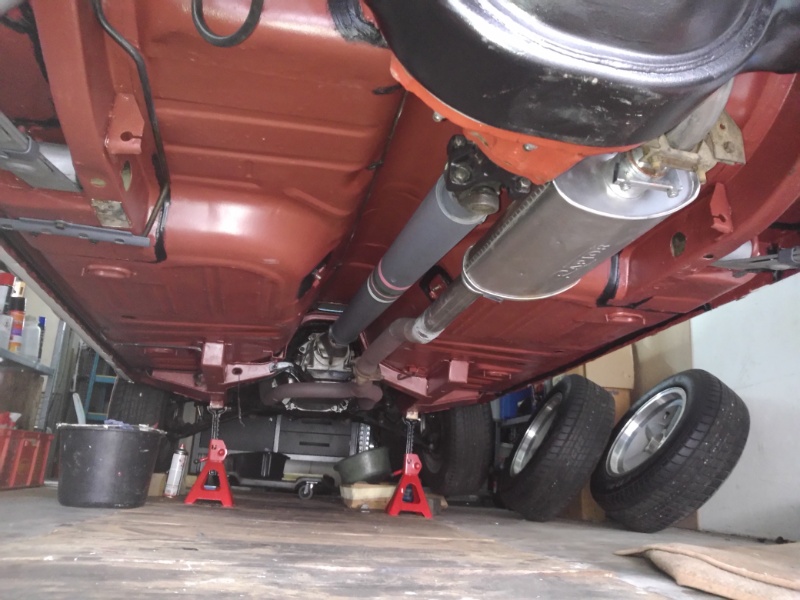

Ich habe damit meinen Unterboden gemacht, vorher 2 mal mit Weiß dann das Rotbraun.
Einmal im Jahr unter geschaut und Steinschläge sind durch den Weißen Untergrund leicht zu erkennen und auszubessern
Unterboden
Unterboden
GrußHarald

Nach knapp 10 Jahren “Langzeittest“ kann ich das unterschreiben. 3-4 Schichten 3in1 reicht.
3in1 ist Steinschlagschutz , keine Beschädigungen in der Zeit gehabt.
Kein weiterer Unterbodenschutz notwendig.
Stefan

Schön zu hören. Das mit den unterschiedlichen Farben der Schichten ist eine gute Idee. :idea: Dann werde ich das so probieren. Unterbodenschutz kann ich immer noch drauf machen.....
LG Ralf :)
