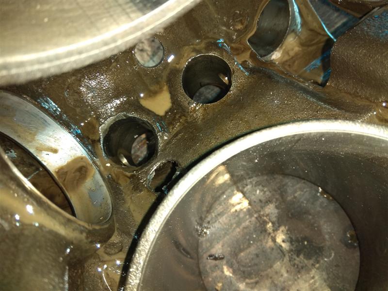

Die Bohrung vom Lifter selbst ist unbeschadet, der Lifter bewegt sich frei. Nur nach oben ging er nicht leicht raus, deshalb habe ich ihn - nach Ausbau der Nocke nach unten rausgeschubst - ging ohne kraftaufwand.
Den unteren Bohrungsbereich werde ich morgen nochmal detailliert Fotographieren.

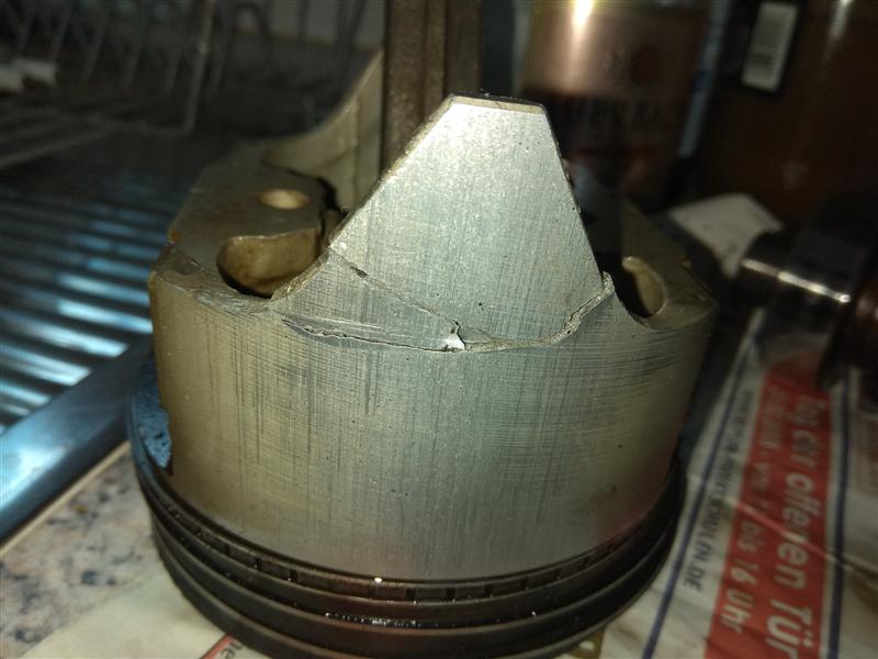

Mir ist auch ein Rätzel wie dein Kolben was ab bekommen hat , das geht doch nur wenn der Hydro in die Laufbuchse drückt und selbst dann steht das Hemd immer unten raus und kommt nie in die Laufbuchse...
Das defekte Hemd finde ich am merkwürdigsten!
Re: Rallye Monte-Carlo Historique 2018
Verfasst: So 25. Feb 2018, 12:11
von 68GT500
Nochmal ein besseres Bild ...

Ja, das mit dem Kolbenhemd ist echt seltsam, hab auch davon ein Bild angehängt.. sieht aus als wäre ein Bruchstück genau mittig aufgetroffen...

IMG_20180225_120500 (Medium).jpg (66.71 KiB) 1075 mal betrachtet
Laufbuchse sieht unbeschadet aus...

Ich kann mir nur vorstellen, das die Lifterrolle beim runterfallen von der KW wie ein Baseball weggeschlagen wurde und volle Kanne auf das Kolbenhemd was gerade im UT war... Hast du in dem Motor 20W50 drin?
