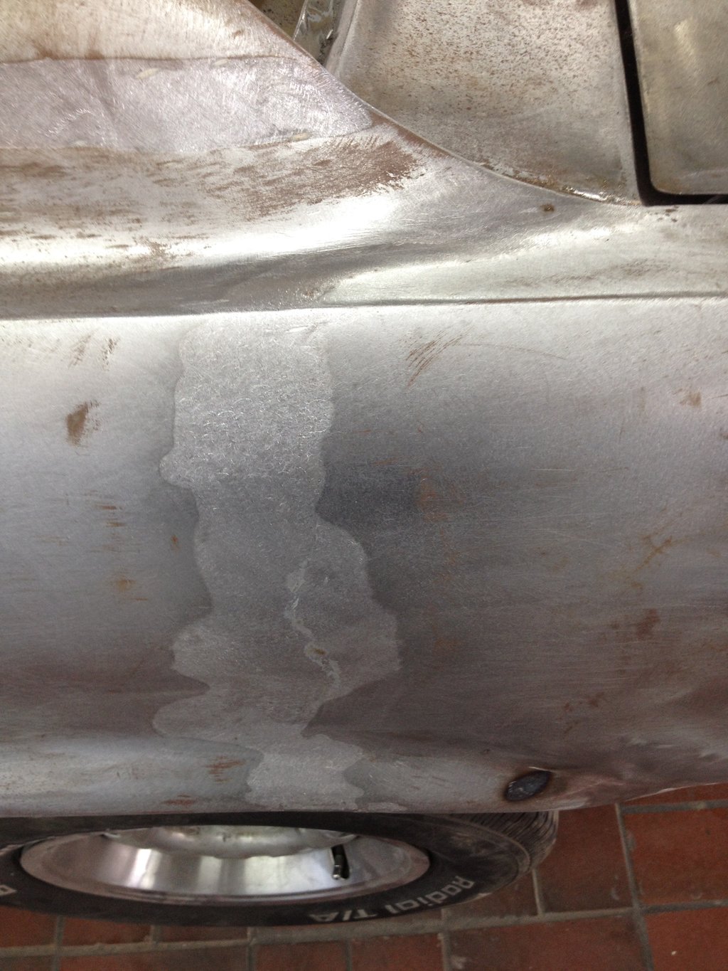

ich kann das gar nicht richtig erkennen. Ist das eine Schweißnaht die dann mit spachtel so zugebommt war, dass man die mit Lack drüber nicht mehr gesehen hat?
Oje.
Was willst du jetzt machen, Naht nochmals auftrennen?
Ärgerlich - aber alles reparabel. Jetzt nicht aufgeben und sauber weiter machen.
Halte uns mal auf dem Laufenden
Oje.
Gruß Frank

Ja ist ne Schweißnaht und ja war zu geballert mit Spachtel .
Nach Rücksprache mit dem Karosserie Bauer ist es nicht so schlimm wie es aussieht .
Er wird sich dem annehmen und es verzinnen , so wie das Loch an der Tür unten auch .
Denke das wird schon wieder .
Habe auch nicht schlecht gestaunt das man das vorher nicht gesehen hat .

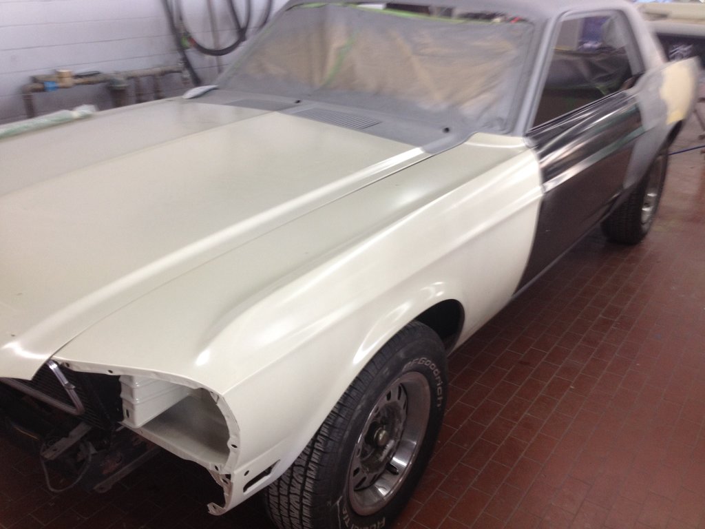

Hallo zusammen
Es geht langsam vorwärts
Hier ein paar Bilder meines Lackierers , der wird ja wohl dieses Jahr nicht etwa fertig
