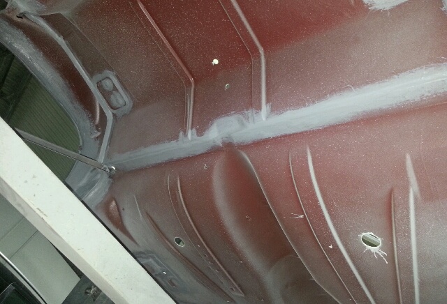

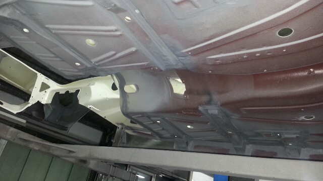

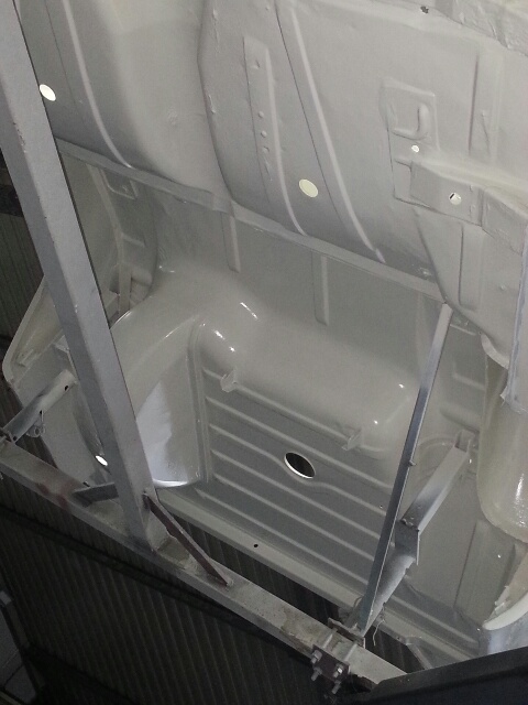

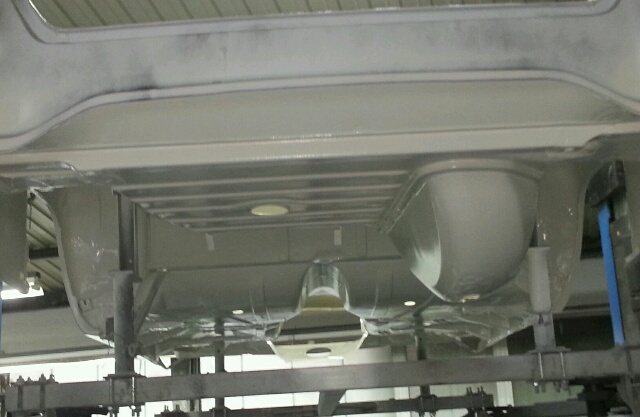

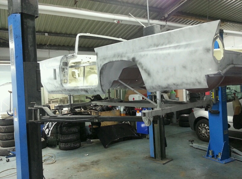

Kurz vor Jahreswechsel ist der Unterboden komplett abgedichtet und versiegelt. Der Bereich ist auf jeden Fall abgehakt.

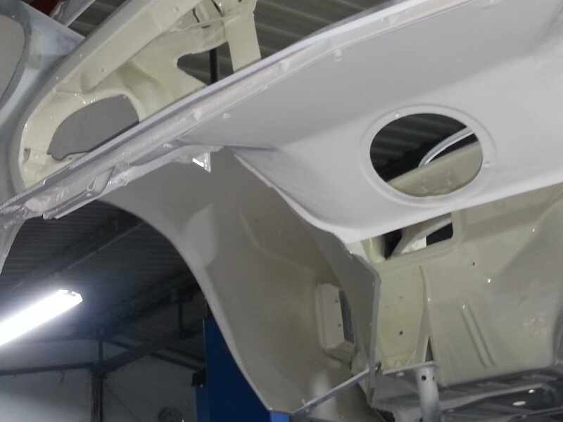

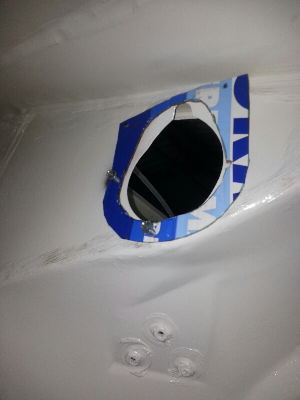

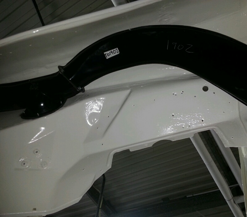

Re: 1957 Ford Thunderbird

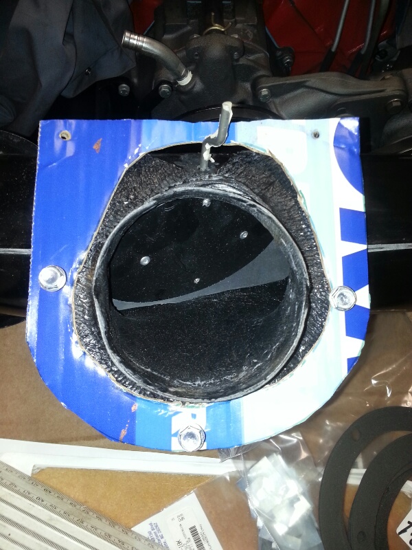

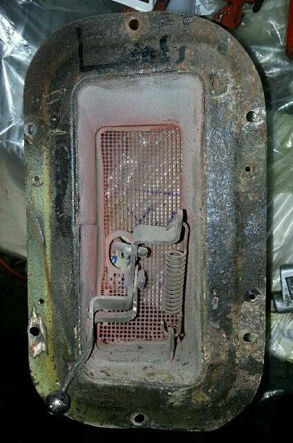

mein heutiges Ziel war gewesen, ein wenig Platz zu schaffen, deswegen wollte ich die
für die damalige Zeit doch recht futuristischen Lüftungskanäle verbauen.
Seitlich hat man sogar noch die Möglichkeit, Ventilationsklappen in Fahrtrichtung zu öffnen.
Ich bin mal gespannt, das muss ja richtig schön föhnen.
Die originalen Kanäle sind kaum noch zu gebrauchen. Schon beim Anfassen bröselt es.
Der Ersatz ist aus GFK, aber egal, Hauptsache es gibt Teile dafür.
Die vorderen vent ducts mussten etwas modifiziert werden, im gesamten von den Maßen her ein gut passendes Zubehör.
Da die Blechschrauben in dem GFK nicht lange halten können, werde ich diese demnächst zusätzlich mit Blechmuttern oder anderweitig fixieren.
Die Fender vent boxes sind nach dem Strahlen etwas dünner geworden, glück gehabt, kein Schweizer Käse
Mit ein paar neuen Federn und Kleinteilen sollte es wieder gescheit funktionieren.
