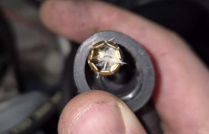

Zündkabel zu den Zündkerzen
Habe alle geprüft. An sich sehen die Verbindungen gut aus, ABER bei zwei Kabeln ist die Steckhülse im Zündverteiler stecken geblieben. Auch das von Zündkerze 1, welches kein Funken hat. Keine Ahnung, ob ich mit zu viel Kraft gearbeitet habe, es am Verschleiß lag oder eine Kombination aus beiden. Zudem ist ein anderes Kabel auf der Zündkerzen Verbindung-Seite leicht eingerissen.
=> Werde also ein neues Set Zündkabel holen, auch wenn man die Steckhülsen vermutlich wieder hinbiegen und mit dem Kabel verbinden könnte. Aber der Austausch schadet bestimmt nicht. Außerdem wollte ich eh blaue Kabel, passend zum Lack

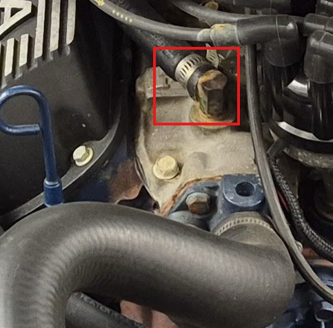

Undichte Stelle Kühlwasser
Meine Vermutung derzeit ist, dass es hierherkommt. Da es dort schon sehr feucht drumherum ist/war. Mehr Flüssigkeit ist aber nicht mehr ausgelaufen, eher verdampft.
Darf/Kann ich die Schelle einfach mal öffnen? Aus meiner Laien sich ist der Schlauch ja am höchsten Punkt und sollte vermutlich eh keine/kaum Flüssigkeit drin sein. Oder irre ich mich oder ist das problematisch bzgl. Entlüftung o.Ä.?
Ansonsten vertage ich das Problem ins neue Jahr, dann werde ich die Flüssigkeit einmal komplett austauschen. Jetzt würde ich mich aber erstmal auf das Zündungsthema fokussieren wollen.
Zündkabel zur Zündspule
Hier sind einige Fäden von der geflochtenen Isolierung zu erkennen. Siehe Bild:
=> Kabel wird auch ersetzt. Könnte das schon ein Problem sein, bzgl. schlechter Zündung?

"Kabel wird auch ersetzt. Könnte das schon ein Problem sein, bzgl. schlechter Zündung?"
Auf jeden Fall, hatte ich neulich auch , mal eben die Kabel getauscht, aber nicht mit der nötigen Sorgfalt die neuen Stecker sauber aufgesteckt, schon gabs Stauchungen, Fehlzündungen (nicht-Zündungen) und Liegenbleiben unterwegs, also immer Zeit nehmen und richtig machen, auch beim Abziehen.
Bei Fächerkrümmern und Isolierungen und anderen engen Verhältnissen am besten die Ratsche mit Gelenk-Kopf und kleiner Verlängerung nehmen.

Du hast Fächerkrümmer verbaut. Hier musst Du je nach Position bzw. Zylinder teilweise mit verschiedenen Werkzeugen/ Steckschlüsseleinsätzen arbeiten, um an die Kerzen heranzukommen. Es gibt unterschiedliche Passformen der Fächerkrümmer - somit ist es leider nicht immer vorhersagbar, wie und mit welchem Werkzeug man am besten arbeitet.

Hi Philip,
die Zündkabel, an denen sich die Kontakthülse gelöst hat, sind definitiv ein Fehlerbild, das zu den beschriebenen Problemen führt.
Das Problem, das die Zündkerzen so schlecht mit Werkzeug erreichbar sind, liegt in erster Linie an den verbauten Fächerkrümmern.
Die sind aufgrund der Bauform und der teils billigen Verarbeitung, leider sehr häufig der Grund dafür, das Zündkerzen nur selten bis gar nicht erneuert werden.
Um vernünftig an die Zündkerzen zu kommen, wirst du sehr wahrscheinlich nicht drumherum kommen, die Krümmerschrauben zu lösen, damit du die ein bisschen verschieben kannst.
Es hat gute Gründe, warum dort original Gusskrümmer verbaut waren, mit denen es keine Platzprobleme gibt.
Bevor du neue Zündkabel einbaust, unbedingt vorher alle mit dem Multimeter durchmessen, hatte schon mehrfach nagelneue bei denen die Kontakthülsen keine Verbindung mit der Kabellitze hatten und somit keinen Zündfunken erzeugt haben.
Ist leider schon häufig vorgekommen, das Produkte, speziell für den Oldtimermarkt, nicht so genau auf Qualität geprüft werden, obwohl die aufgerufenen Preise dies vermuten lassen.
Gutes Gelingen!
Gutes Gelingen!
