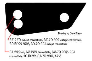

Ja, da bleibt fast nichts...

Dann schweißt man das zweite Loch zu oder lässt es so.HomerJay hat geschrieben:Ja, da bleibt fast nichts...
Was soll da passieren?

Zu dem schon öfter präsentierten Bildchen oben: Hat das mal jemand skaliert und ausprobiert? Mit den Maßen, die man bei wccc findet, scheint das nicht überein zu stimmen (was nicht so schlimm ist, wenn die Schablone das Problem löst).Ja, da bleibt fast nichts...
Ich würde denke, bei Last gibt es ein Drehmoment um die andere Schraube. Zuschweißen mag eine Lösung sein. So lassen? Warum werden die Teile dann nirgendwo mit Langloch verkauft?DukeLC4 hat geschrieben: Dann schweißt man das zweite Loch zu oder lässt es so.
Wie oft hast du das denn schon gemacht mit dem Bohren des 2. Lochs?

Hab ich nicht mitgezählt, oft jedenfalls.yab hat geschrieben:Zu dem schon öfter präsentierten Bildchen oben: Hat das mal jemand skaliert und ausprobiert? Mit den Maßen, die man bei wccc findet, scheint das nicht überein zu stimmen (was nicht so schlimm ist, wenn die Schablone das Problem löst).Ja, da bleibt fast nichts...

Na, das ist doch mal 'ne Aussage. Danke!DukeLC4 hat geschrieben:Hab ich nicht mitgezählt, oft jedenfalls.yab hat geschrieben: Wie oft hast du das denn schon gemacht mit dem Bohren des 2. Lochs?
