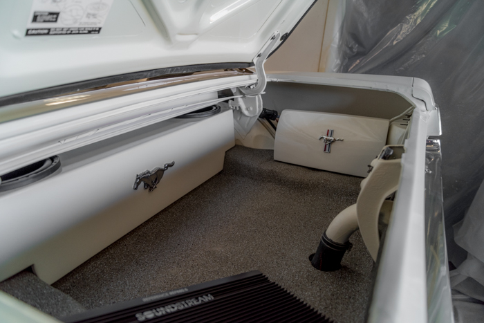

..hab's grad verpasst, hier noch der Teaser für die Audiogeschichte:
DSC_1400 - Kopie-7.JPG (217.32 KiB) 764 mal betrachtet
Basso
