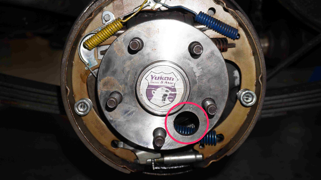

2. Unwucht von Bremstrommeln und Nabe?
Sind mir immer schon suspekt gewesen, die Werkstätten haben auf meine Nachfrage also mögliche Vibrationsquelle hin immer abgewinkt. Sie haben Kühlrippen außen und KEINE Wuchtgewichte. Habe jetzt testweise neue in 10 x 2 inch besorgt (noch nicht eingebaut). Die sind weniger massiv außen, haben keine Kühlrippen aber haben auch KEINE Wuchtgewichte und wiegen 6,3kg. Vielleicht muss man zwingend die Räder am Fahrzeug montiert wuchten lassen um etwaige Unwucht der Nabe und der Trommeln gleich mit auszugleichen. Die Nabe hat ja ein grosses Loch, um die Steckachsen überhaupt abschrauben zu können, folglich sind die ebenfalls nicht optimal von der Wuchtung her, zumindest habe ich keine Ausgleichsgewichte auf der Nabe finden können. (Siehe Foto). Zur Erinnerung, die Steckachsen (Hersteller ist Yukon) und Radlager sind neu.
rote Markierung: "Unwucht" ab Werk?

Re: Hinterachse neu oder überholen? (Vibrationen ab 80km/h)
Verfasst: Mi 23. Mai 2018, 07:15
von meeksbay
Hi Dirk,
ich hatte seit Ende letzten Jahres, nach dem Austausch der hinteren Bremstrommeln, die selben Probleme, wie von dir beschrieben.
Gestern habe ich die neuen Bremstrommeln gegen die alten getauscht - und die Vibrationen waren weg!
Ich fahre auch die Whiteletter BF Goodrich in der Kombination 205/70R14 vorne und 235/60R14 hinten.
Eine leichte Unruhe hatte ich vor dem Bremstrmmel-Wechsel auch schon und habe sie jetzt auch noch. Ich kann aber jetzt wieder, wenn es sein muss, locker 80 Miles oder schneller fahren - da war vorher nicht dran zu denken!!!
Grüsse Bert
Verfasst: Sa 28. Jul 2018, 00:17
von timebase23
Hi Bert, der Wechsel der Bremstrommel hat tatsächlich mehr Ruhe in die Fuhre gebracht! Die neuen ohne Kühlrippen sind jeweils 600 Gramm leichter. Die Vibrationen sind jetzt geringer und fangen so 5-10kmh später an.
Ich habe mit 2 kompetenten Mustang bzw. US Fahrern den Wagen nochmals auf der Bühne inspiziert. Das Gleitlager am Getriebe Ende hat nun wieder großes Spiel, ist erst letztes Jahr zusammen mit einem neuen Scott Drake Yoke neu gekommen. Ich bin weiterhin der Meinung, das die Welle, trotzdem sie schon bei 2 Gelenkwellenbauern war, nicht ganz gerade ist und/oder immer noch eine Unwucht hat. Desweiteren ist die Kardanwelle viel zu kurz, der Yoke guckt 5cm raus, wenn der Wagen auf der Bühne ist und 4,5cm wenn der Wagen auf dem Boden steht. Schiebt man den Yoke komplett ins Getriebe, läßt sich die Kardanwelle sehr viel weniger wackeln, wegen geringerer Hebelwirkung. Mein Plan ist nun eine neue 3cm längere Welle bei Elbe in Köln anfertigen zu lassen. Dann hätte ich noch 1,5cm Luft, reicht das ? Gleitager und Wellendichtring kommt dann auch neu. Als letzten Schritt würde ich dann die Räder am Fahrzeug montiert wuchten lassen, falls überhaupt nötig. (Sind aktuell korrekt über Bolzen gewuchtet)
