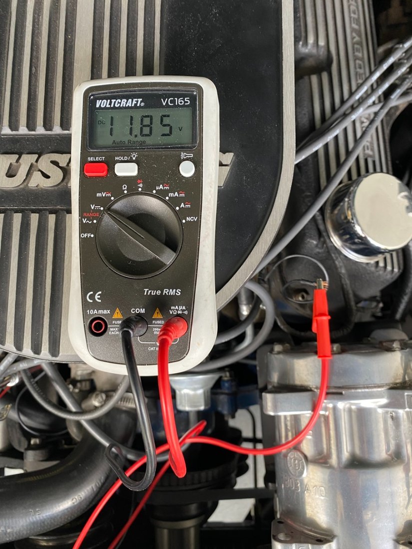

Zündung an:
Beim I Anschluss knapp 12 Volt
- IMG_3220.jpg (195.89 KiB) 5749 mal betrachtet
Das von mir ursprünglich als Widerstandskabel vermutete hat komischerweise auch bei Zündung an = knapp 12 Volt. Soweit ich verstehe, hätten hier 8-9 Volt bei Zündung ein kommen sollen, ich vermute, dass bei mir einer der Vorbesitzer das Widerstandskabel entfernt hat?
- IMG_3222.jpg (183.08 KiB) 5749 mal betrachtet
Das gleiche Meßergebnis erhälst Du mit dem Widerstandskabel!
Bei der Messung schaltest Du das digitale Multimeter mit dem Widerstandkabel hintereinander ("in Reihe"). Der sehr hohe Innenwiderstand des digitalen Multimeters bewirkt, dass nur ein sehr kleiner Strom durch diesen (Meß-)Stromkreis fließt und sich kein Spannungsabfall am Widerstandskabel ergibt. Hinter dem Widerstandskabel, also dort wo Du mit dem digitalen Multimeter misst, wird somit (fast) die komplette Batteriespannung angezeigt.
Erst wenn im normalen Betrieb dort der höhere Betriebsstrom fließt, ergibt sich eine Reduktion der Spannung.

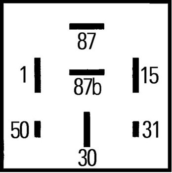

Das WEHRLE konnte ich noch nicht testen, mir ging die Zeit aus. Was ich aber schon mal sagen kann für die Interessierten hier an einer Umrüstung:
Unterschied Hella / Wehrle
Hella Sicherheitsrelais
- Hell Schaltung.jpg (12.08 KiB) 5606 mal betrachtet

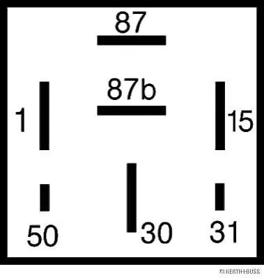

Wehrle Sicherheitsrelais
Laut Belegung identisch mit dem Hella, auch "dünne" und "dicke" pins stimmen überein. man muss aber höllisch aufpassen, dass man sich nicht "versteckt", beachte man die Frontseite des Relais. Das ist für mich nicht intuitiv und beim Hella besser gelöst.
- Wehrle Schaltung.jpg (11.54 KiB) 5606 mal betrachtet
- Wehrle Schaltung2.jpg (57.27 KiB) 5606 mal betrachtet
Leider passt die Hella Halterung nicht an das Wehrle Relais, da das Wehrle die Halterung an der Rückseite an einer anderen Stelle hat.

coco hat geschrieben: ↑So 25. Mai 2025, 20:06
Du musst dabei aber bedenken, das die Relais zum Verbau in bereits vorhandenen Motorkabelbäumen gedacht sind.
In deren Sockeln, lässt sich das Relais nur in einer Position einstecken und die Belegung passt somit.
Verkabelt man manuell, muss man etwas genauer hinschauen
