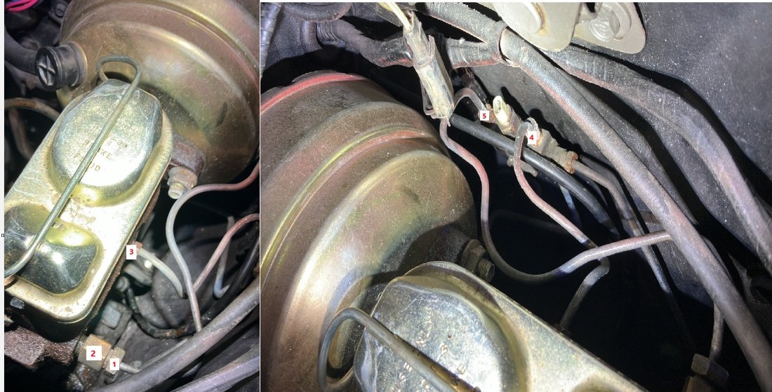

Das wird eng, jetzt erinnere ich mich auch wieder daran das ich das valve bleeder tool seit 8 Jahren im Handschuhfach durch die Gegend fahre.
Die eine Bremsleitungen zum Bremsverteiler ist auch "schön" geschwungen.
Frage zu den Bremsleitungen und Fittings.
Die Bremsleitungen sind ja gebördelt, kann ich die Bremsleitungen einfach wiederverwenden (vorausgesetzt die Fittings überleben die Aktion)?
Wenn ich eine Bremsleitungen erneuern muss, was empfehlt ihr, Stahl (original) oder KuNiFer?

Wenn das schon eng ist, dann bau den HBZ mal bei einem 65-66er mit BKV aus :lol:
Im Ernst, da ist genug Platz.
Ja die Bremsleitungen kannst du wieder verwenden. Zum öffnen am besten einen offenen Ringschlüssel nehmen.
Und wenn das nicht auf Anhieb geht lieber mit einer Gripzange öffnen, sonst machst Du das Fitting kaputt.
Bei neuen Bremsleitungen nehme ich immer KuNiFer. Das lässt sich einfacher biegen und bördeln.
