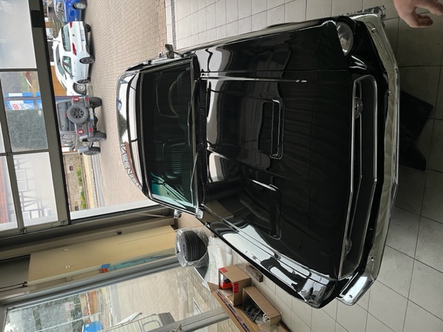

Hätte nicht gedacht, dass sich das Zusammenschrauben so in die Länge zieht,
aber langsam wird es.
Außen ist er soweit fertig, auch wenn es ein paar Rückschläge gab und gibt :cry:

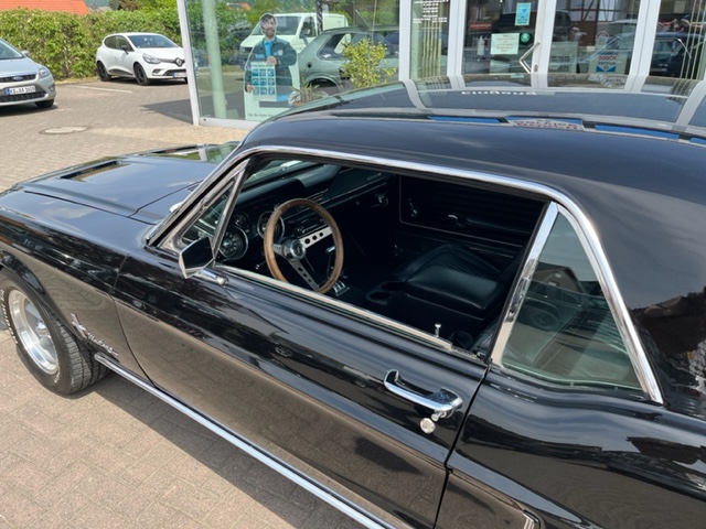

Das Schlimmste waren die Dachleisten. Hatte dem Lacker extra gesagt, dort soll er etwas
sparsamer mit dem Lackaufbau sein, aber ich bekomme die Drecksdinger nicht
beschädigungsfrei dran.
Generell passen fast alle Neuteile (Zierleisten) nur sehr mäßig, so dass ich öfter die alten Teile
wieder nehme.

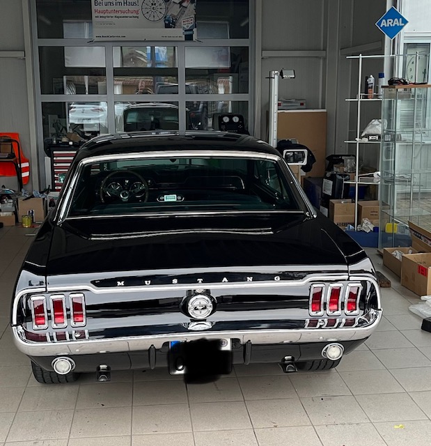

Eben mal gewaschen, leider läuft Wasser in den Kofferraum. Habe die Heckscheibe im Verdacht.
Der Blinker mag auch nicht….
Ich hoffe, dass er nächste Woche fertig wird, dann geht er zum Finish nochmals zum Lacker
und es folgen neue Bilder.
Gut, dass das Wetter schei…. ist. :mrgreen:

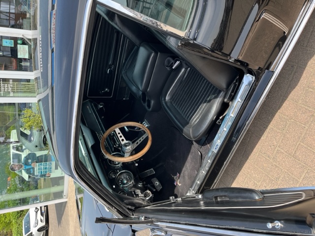

Noch ein paar Kleinigkeiten….
Erste Probefahrt gemacht, Borgeson funktioniert gut.
Vielleicht eine Spur zu leicht, ist natürlich eine Umstellung von
ohne Servo :mrgreen:

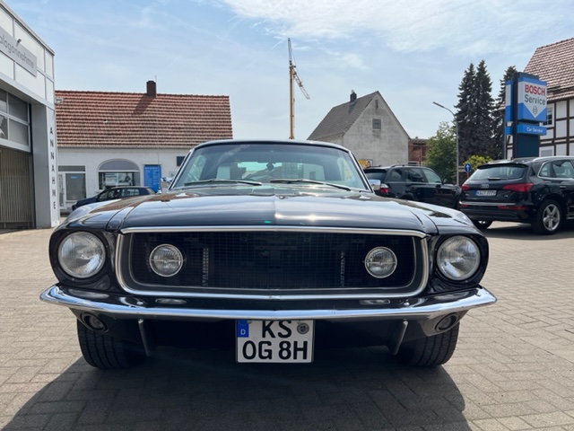

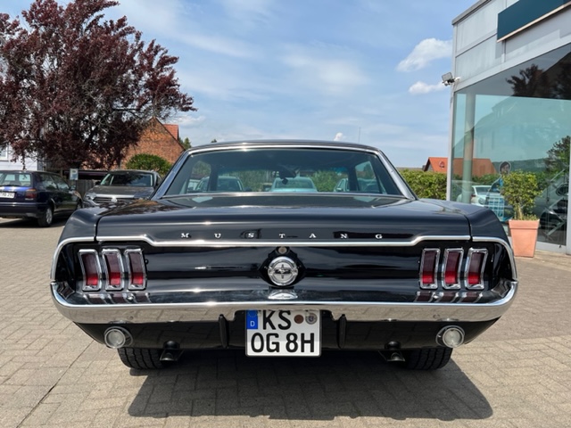

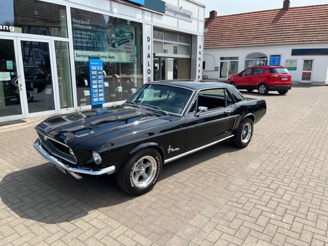

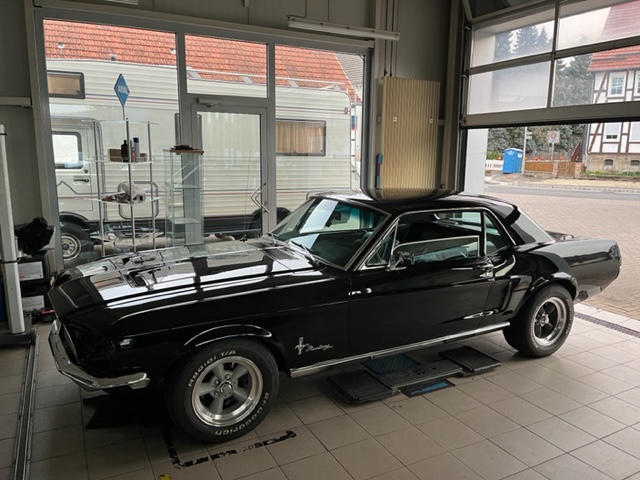

Hier nochmal ein paar Bilder nach dem Finish
und der Konservierung durch den Lacker.
Ich bin echt ein Glückspilz, dass mir das Mustang Coupe besser gefällt als
Fastback oder Cabrio :mrgreen:

Meine neue Heckscheibendichtung eines deutschen Mustang-Teiledealers lässt die Heckscheibe recht locker in der
Karosserie sitzen, ich kann die Dichtung auf der Scheibe verschieben und habe dadurch Wassereintritt.
Nun möchte ich es nicht einfach mit Dichtmasse zuschmieren, ich hätte die Scheibe schon gerne stramm sitzend.
Kennt jemand das Problem und hat eine Lösung ?
Oliver
mem
Beiträge: 2903
Wohnort: Kreis Steinfurt
Re: Lackierung 68er Coupe
Beitrag von mem »
Wenn die Scheibe im Gummi rutscht ist das definitiv nicht richtig.... dann eine andere Dichtung!!
Ansonsten werden die Scheiben mit Butyldichtmasse eingesetzt...... zwischen Dichtung und Rahmen
