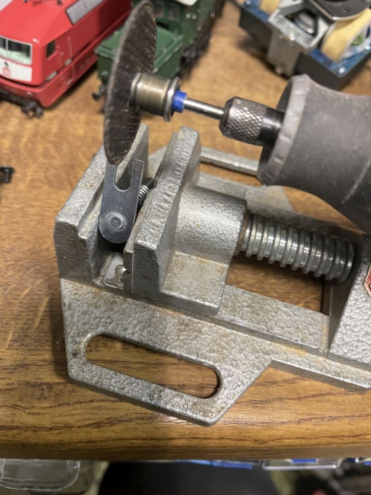

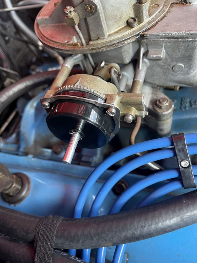

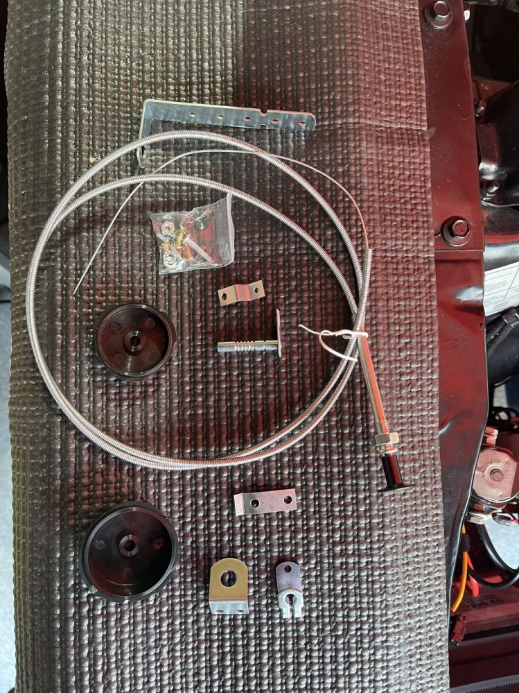

Ich habe den Choke nun umbauen können. Der Autolite 2100 hatte einen Thermo Choke, jedoch habe ich aufgrund eines neuen Krümmers keine Möglichkeit gehabt die Leitungen für die Warmluft an den Choke anzubauen. Einen Elektrischen wollte ich nicht, da ich selbst einstellen möchte was mein Motor machen soll. Dank eines Tipps von @Bijallasschronz007 habe ich mir ein Umbauset für unter 30€ bestellt. Vorteil ist, dass keine riesigen Umbaumaßnahmen notwendig sind.
2022-03-14 17.12.55.jpg (241.08 KiB) 984 mal betrachtet

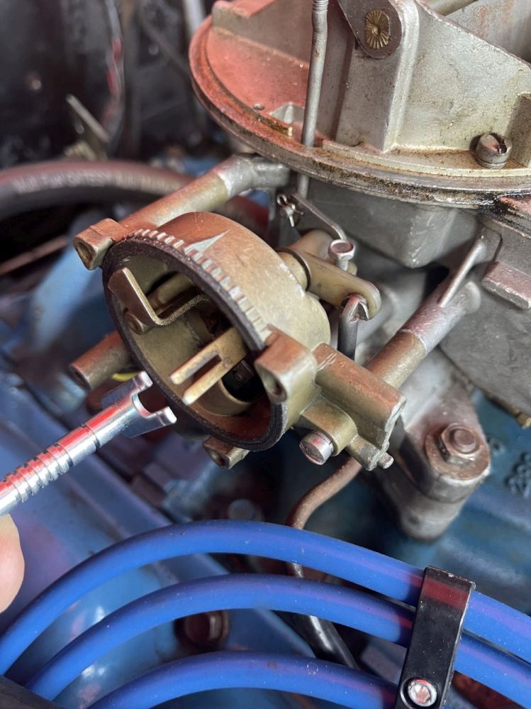

Zu Beginn wird der Chokedeckel samt Feder entfernt.
2022-03-14 17.14.34.jpg (137.5 KiB) 984 mal betrachtet

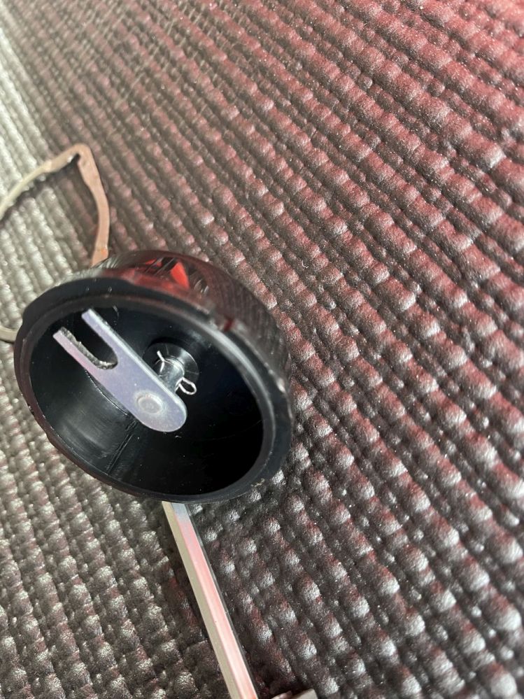

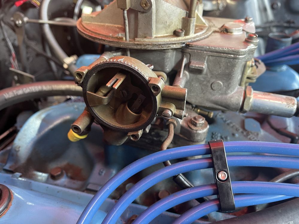

Nun muss die neue Welle auf die alte Lasche angepasst werden.
2022-03-14 17.15.50.jpg (136.96 KiB) 984 mal betrachtet
2022-03-14 17.18.57.jpg (149.73 KiB) 984 mal betrachtet

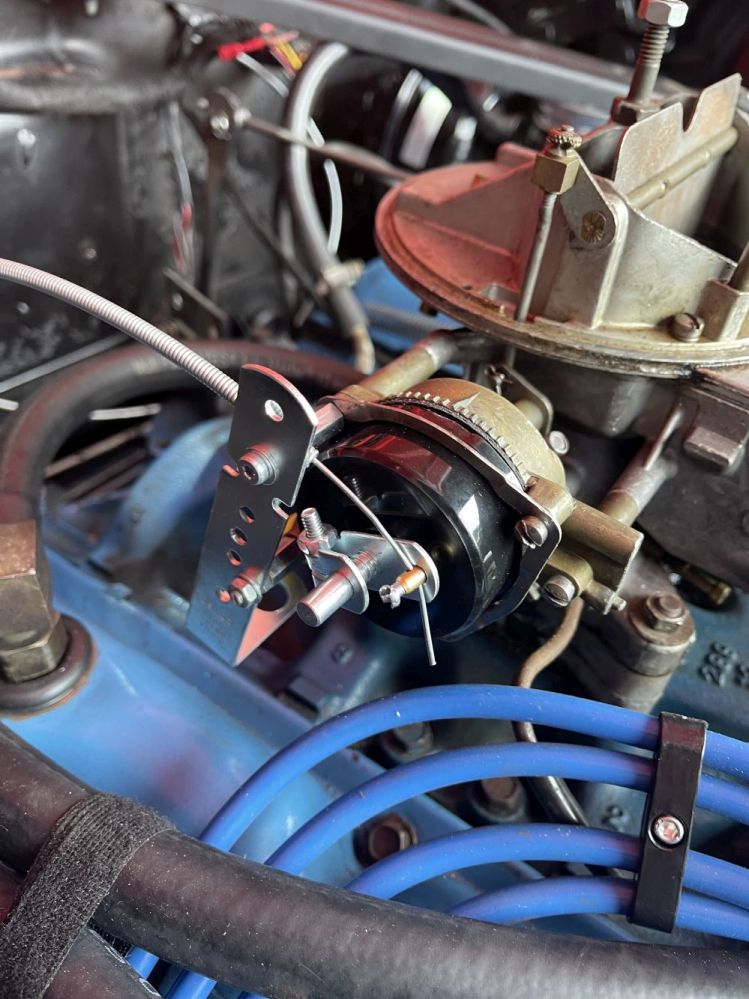

Nun musste ich etwas Kreativ werden. Mit Bolzen und mini Gewindestangen habe ich eine Platte angebracht, an welcher ich den Seilzug einhängen kann.
2022-03-15 10.31.38.jpg (146.16 KiB) 984 mal betrachtet
Anschließend habe ich den Seilzug eingestellt und siehe da, es geht! 8-)
