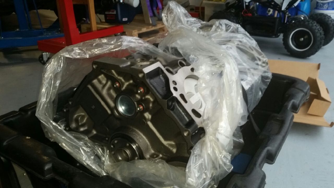

einen 5.0 motor hätte ich noch auf lager.
.030 übermass mit NULL km neu aufgebaut von FORD.

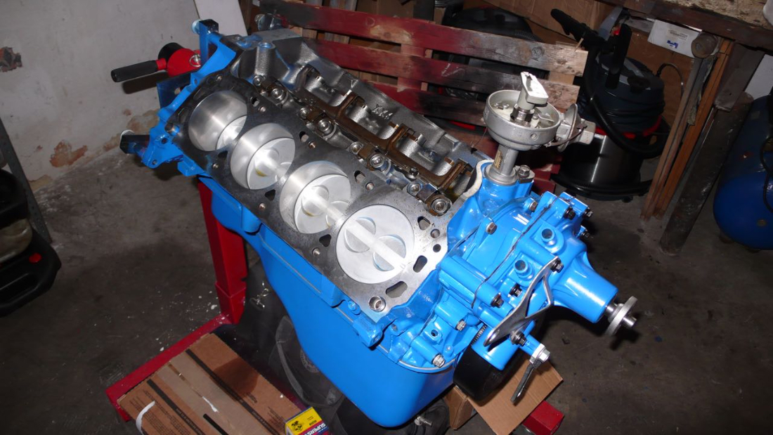

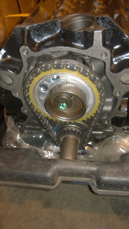

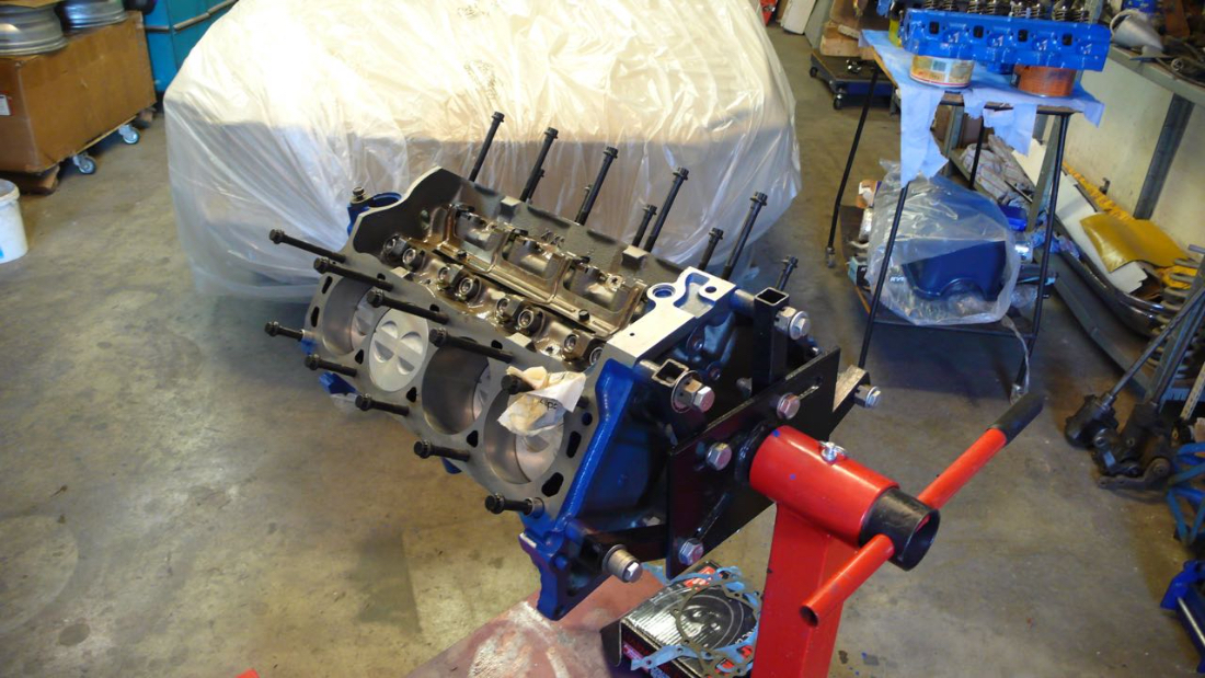

Re: Motor überholen oder überholten 289 oder 302 kaufen?
nur zur info
- P1200917.jpg (727.4 KiB) 1250 mal betrachtet

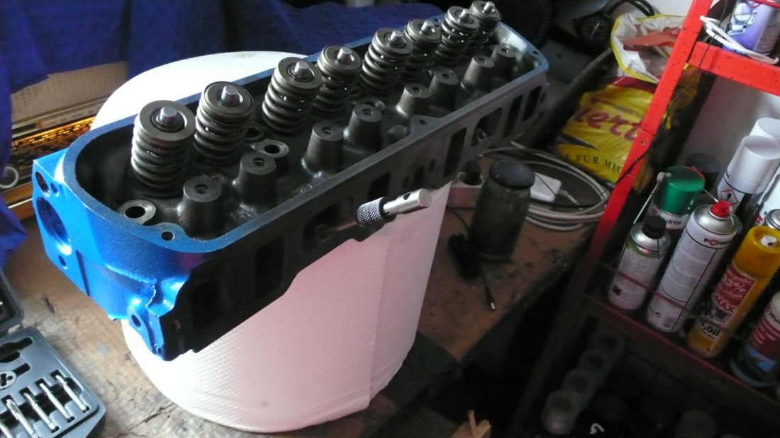

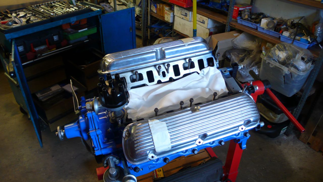

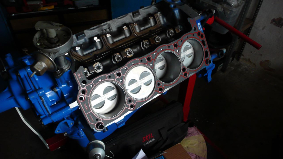

hier noch ein paar fotos vom 5.0 h.o. im NOS zustand.
ich wäre für ernste angebote offen.
die spinne mit den 3x2 vergasern ist NICHT dabei.
und nein um 1000 euro gibts das teil NICHT.
