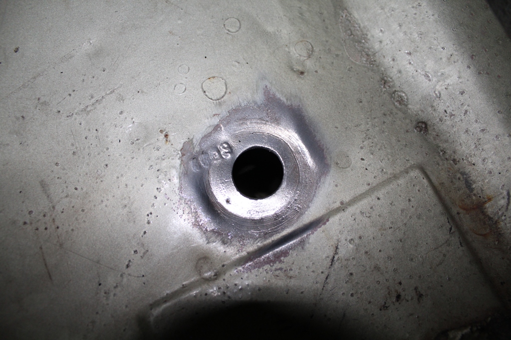

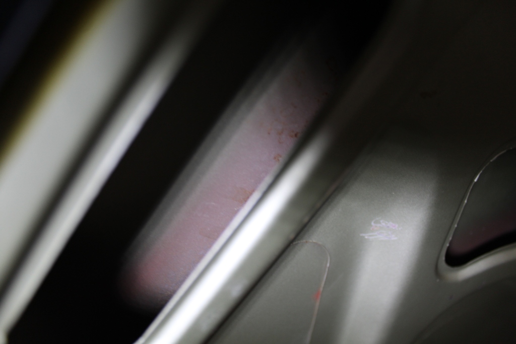

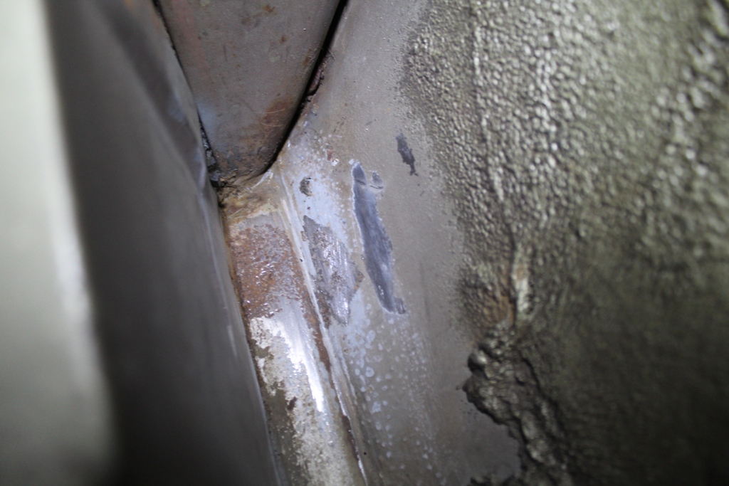

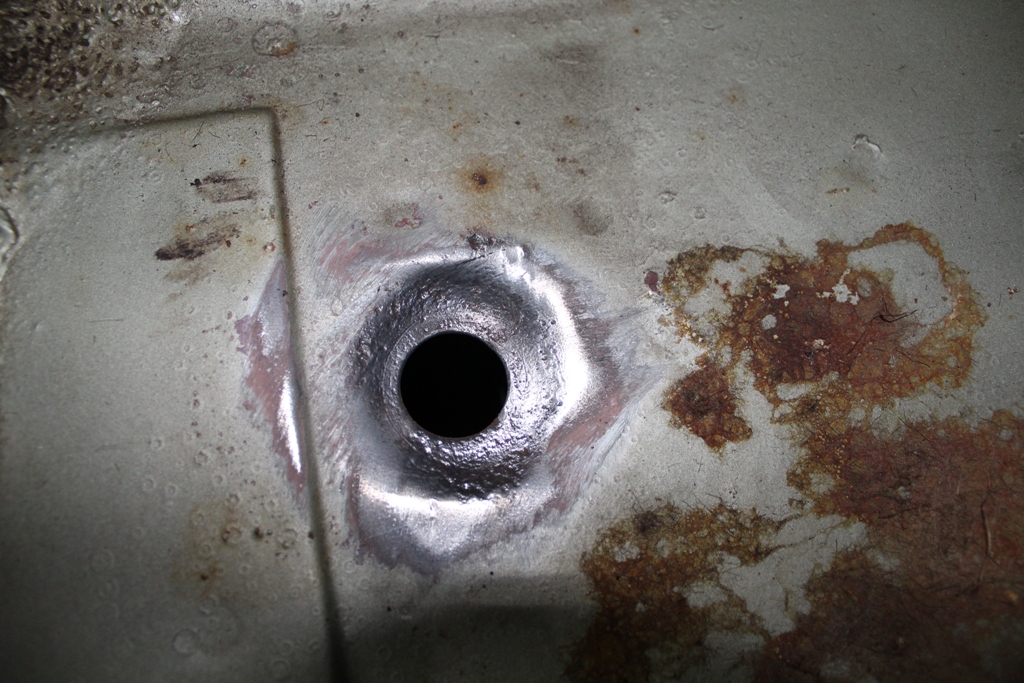

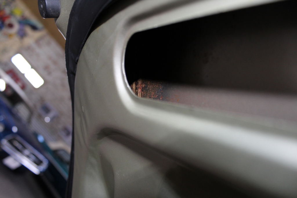

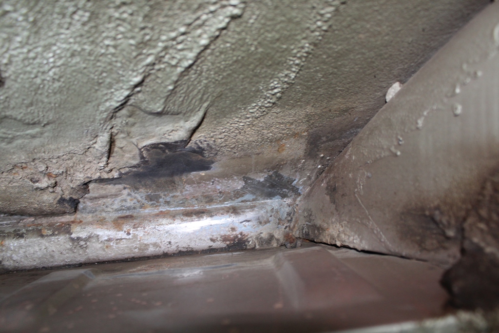

Hallo Leute,
so nun habe ich mir mal die Arbeit gemacht und die Kritisierten Stellen im Kofferraum und den Kofferrraumtaschen mit einem Schraubendreher und Schmirgel freigekratz um mehr Klarheit über den Zustand zu schaffen!
Dazu habe ich auch ~ 20 mehr Bilder in die Dropbox eingestellt.
https://www.dropbox.com/sh/pkkuwepb8ctx ... JUdya?dl=0
Danke und Gruss Björn

Top. Sind zwar schon Poren reingerostet also ist das Blech an den Stellen etwas dünner, aber es ist nicht durch. Würde mich als Käufer also nicht stören, dennoch würde ich die Substanz auch an anderen Stellen genau Prüfen sobald sowas vorahnden ist.

Da hast du doch einige Beiträge vorher aber schon ganz anders Beurteilt,bissl daneben,oder?phudecek hat geschrieben:Top. Sind zwar schon Poren reingerostet also ist das Blech an den Stellen etwas dünner, aber es ist nicht durch. Würde mich als Käufer also nicht stören, dennoch würde ich die Substanz auch an anderen Stellen genau Prüfen sobald sowas vorahnden ist.
Das dritte und Vierte Bild aus den Taschen würde mich schon abschrecken. Auf dem 5 ten Bild sieht man vermutlich auch Rost um den Gummistopfen. Ist da Rost in den Kofferaumträgern? Andere Seite Bild 6 ebenso. Würde mal leicht draufdrücken ob der sich mit Blechresten reindrücken lässt, dann mit nem ENdoskopreinschauen^^.
In der Anzeige steht kein ROst drin. Bild 10 ist das erste auf dem kein Rost zu sehen istVermutlich daher, da der Kofferraumdeckel ersetzt wurde oder man in die öffnungen reinlackiert hat. Normal ist da bei ehrlichen Autos immer flugrost drin, da es nicht lackiert wurde zwischen den Haubenblechen.
Der Boden sieht dafür etwas besser aus, wobei auch schwarze Pampe an par Stellen ist wo sie eigentlich nicht nötig sein sollte. ( Also überall außerhalb der Radkästen. Der Boden sieht fettig aus und hat daher kaum Flugrost. Vorne wo er trocken ist sieht man dafür vermutlich oberflächlichen Flugrost.
