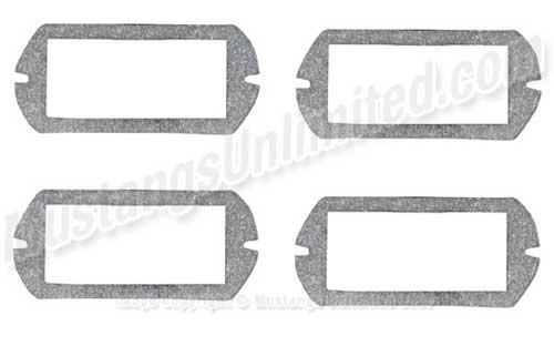

Keine Dichtungen?
Re: Restauration 1969 Mustang GT Cabrio
Verfasst: Mi 25. Jan 2017, 22:01
von Windsor
Dichtungen sind drin. Sind so dicke quetschbare die eine schöne Vorspannung geben ohne dass der Rahmen voll an den Lack angeknallt werden muss...

Windsor hat geschrieben:Dichtungen sind drin. Sind so dicke quetschbare die eine schöne Vorspannung geben ohne dass der Rahmen voll an den Lack angeknallt werden muss...
Sieht man nischt von! :shock:
Verfasst: Fr 27. Jan 2017, 10:40
von Windsor
Ich geb dir recht, auf dem Bild sieht man's wirklich nicht.
Sind aber echt welche drin, ich schwörs :D
Werde mal versuchen vorsichtig etwas nachzuziehen.

An den side markers ist keinerlei Krümmung zu erkennen, die die Krümmung der Montagefläche auch nur andeutungsweise nachbilden könnte.
Auf dem Bild sehen die sogar ziemlich plan aus. Mit "anschmiegen" an das Blech ist da nicht, da vermutlich Gußteile.
Durch fester Anziehen werden dir höchstens die Pins abreisen.
Schon komisch das der Unterschied so groß ist.
waren diese side markes schon vorher dran?
Es könnet auch die Borhrung im Blech zu etwas zu klein sein, da auf dem Foto das Teil "verkantet" montiert aussieht. Der Spalt ist unten deutlich größer.
Vielleicht ist ja hier jemand der ein Foto von seinem 69'er und dieser Stelle posten kann.

Schleife mit dem Dremel die Rahmen der Sidemakers oben und unten etwaws aus, sodass sie die Kontur des Blechs erhalten, dann schmiegen sie sich etwas besser an, wenn auch nicht perfekt. Ist ja auch nur ein Ford und kein Rolls Royce ;)
