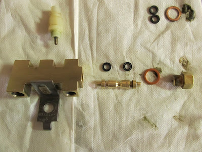

Für den Verteilerblock würde ich ein Rebuild-Kit (zwei "O"-Ringe, eine Kupferscheibe, bei wccc oder npd) besorgen, das Ding in Salmiak-Lösung reinigen und wieder zusammen-/einbauen. Allerlei Infos wie richtige Teilenummer für Rebuild-Kit, Reinigung etc. dazu gibt's hier.
