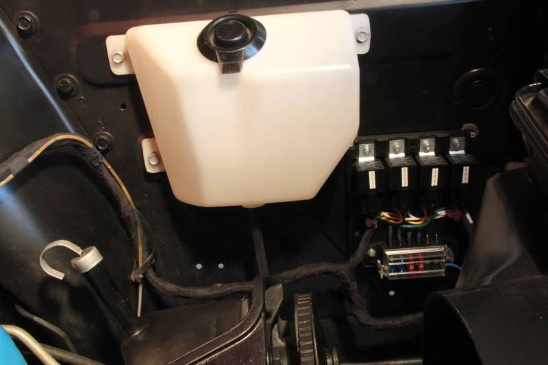

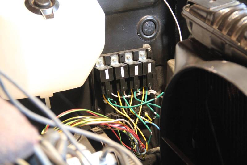

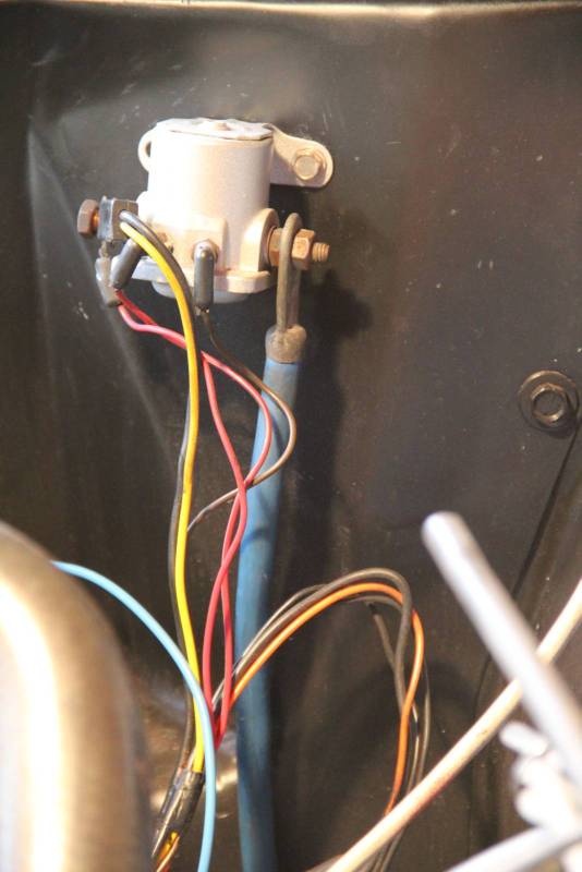

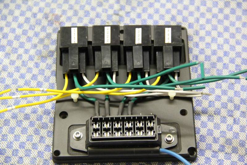

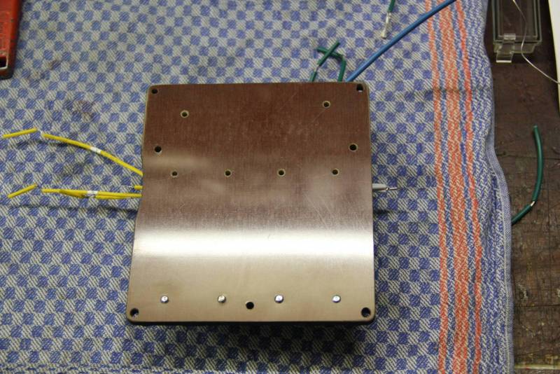

ELEKTRIK: - H4- el choke, Hupe - Relais.. usw.
Stromaufnahme der Hupen war schon mal ne Frage: 6A
- elektrik H4 03 800.jpg (70.17 KiB) 2532 mal betrachtet
- elektrik H4 05 800.jpg (43.71 KiB) 2532 mal betrachtet
- der Halter ist ne 12mm dicke Pertinaxplatte
- elektrik H4 02 800.jpg (102.17 KiB) 2532 mal betrachtet
- elektrik H4 01 800.jpg (106.93 KiB) 2532 mal betrachtet
- elektrik H4 04 800.jpg (65.62 KiB) 2532 mal betrachtet
- Relais u. Sicherungsblock
- elektrik h4 203 800.jpg (56.23 KiB) 2532 mal betrachtet

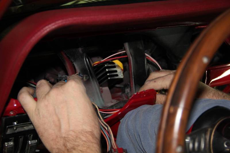

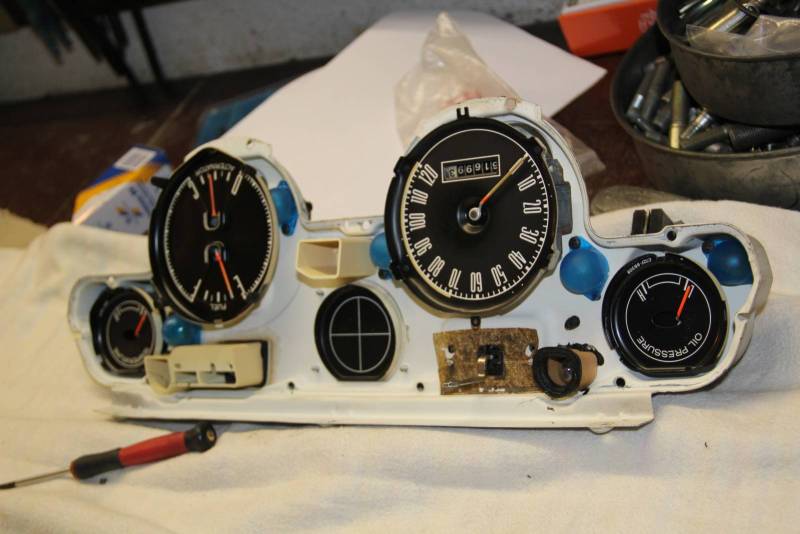

Der vordere Kabelbaum auch ist neu gewickelt.
Im Innenraum hinterm Armaturenbrett gehts weiter: erstmal Ordnung machen und dann :

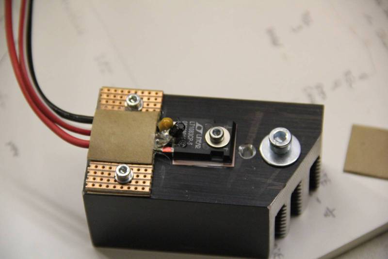

Die 5V Reglung -der olle Klick-Klack Schalter tuts nimmer so...
nun:
Stromaufnahme bei Vollausschlag der Instrumente 1,5 A. Hab allerdings nen 7,5A Regler verbaut.
Konnte den Strom vorher in Ermangelung der 5 V nicht Messsen. Tja.
nun:

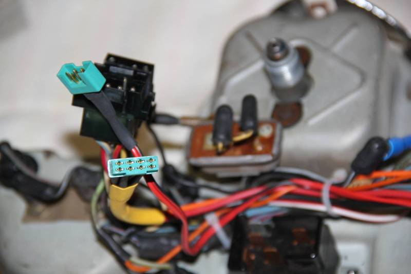

- Verbindungsstecker
Multiplex Hochstromstecker
(Google: Bilder) - elektrik armaturen 54 800.jpg (53.86 KiB) 2528 mal betrachtet
- Typ LT 1083 CP 5
Kühlkörper- aus der Restekiste
Eingangsseitig 10 üF Elko
Ausgangsseitig 25üF Tantal - elektrik armaturen 25 800.jpg (46.2 KiB) 2528 mal betrachtet

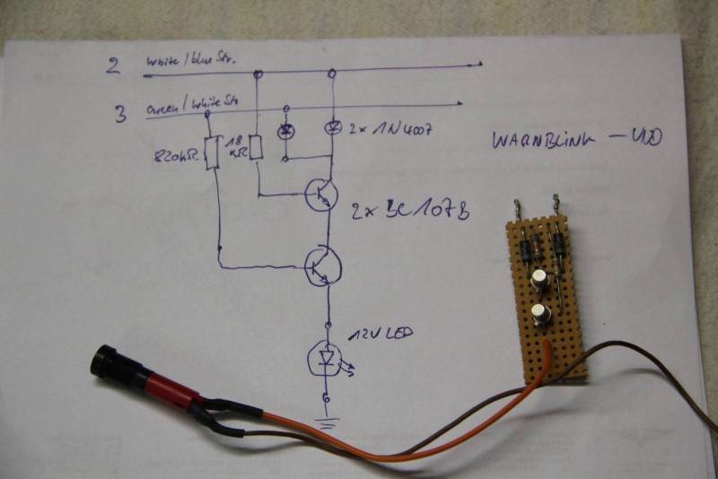

Der Sinn des zweiten grünen Steckers:
beim Stöbern in der Bucht hab ich für 1 Euro (!) eine komplette - neue - funktionierende Wegfahrsperre inkl. RFID Transponder geschossen. Das Teil ist einwandfrei.
Die Sendespule einzubauen war tricky - aber es geht. Wo se ist zeig ich natürlich nicht.
Nun: Warnblinkkontrolle über LED, versteckt in einer freien Kontrollleuchte neben der "BRAKE" Leuchte. Darin ist auch die LED für die Wegfahrsperre untergebracht. So sieht man die im Normalbetrieb nicht.
Die Schaltung ist simpel nachzubauen. Abgezapft an den Kontrollleuchten hinterm Cluster - Blinkt nur wenn beide Blinkkontrollleuchte blinken
Das ganze ist in einen SChrumpfschlauch eingezogen und hinterm Kabelbaum des Clusters versteckt. Habs vergessen zu fotogafieren. Ist halt schon eingebaut.

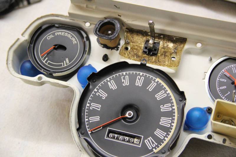

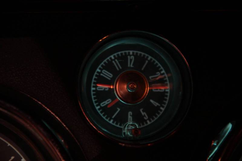

Am Cluster sind die Zeiger neu lackiert, ne km/h Scheibe hab ich draufgemacht. Mir war danach.
Uuuund - die neue Uhr - ein Schmankerl..
Die Leuchtfarbe ist einfach klasse - erinnert an das "magische Auge" der alten Radios! Hatte zunächst neue, stärkere Birnchen drin, aber dann war der blaue Schimmer weg.

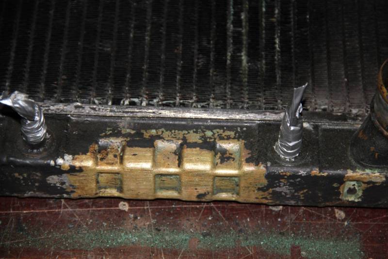

Das noch für heut:
hier gehts demnächst weiter: refrigeratore incontinenzia liquidum fatale
Löcher oben, mittig, unten. Hmmm....
