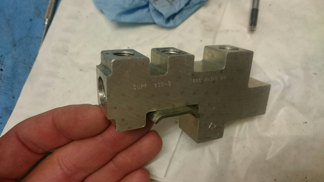

So und das nächste Problem das es zu lösen gilt.
Der Distribution Piston will einfach nicht raus. Hab den Block schon im Ultraschallbad gehabt, er lässt sich in beide Richtungen leicht drehen, aber ich krieg ihn nicht raus gezogen. Habs schon mit Luft über die Schalter Öffnung versucht, aber es passiert nichts....
Jemand noch ne Idee?

Hallo Marco,
nimm eine Nuss mit passendem Innendurchmesser, setz die über die Öffnung und schlag Nuss und Block mit der Hand auf eine harte Unterlage (Ambpss oder Schraubstock). Massenträgheit sollte Dir helfen. Schlage nicht mit dem Verteilerblock direkt auf den Amboss, die Dichtfläche geht davon kaputt.
Oder drehe den Stopfen einige Gänge ind Gewinde und schlage dann zu.
Viel Erfolg
Christian
Viel Erfolg
Christian

Hey Christian, beim 70er ist der Block nicht auf beiden Seiten offen, somit kann ich den Piston nicht durch schieben.

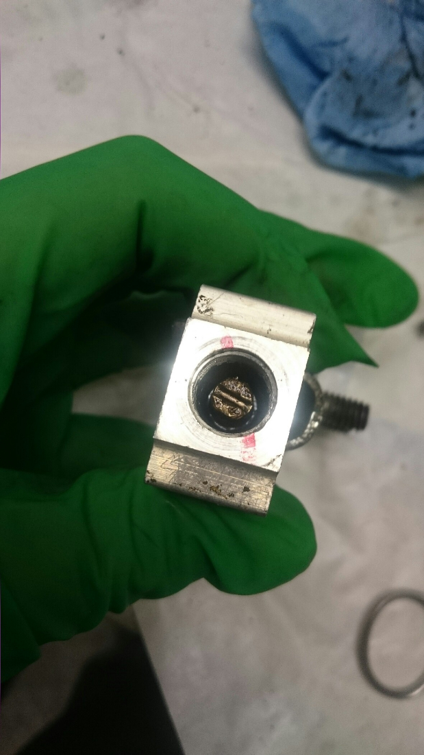

Mittlerweile kann ich den Piston ca 2 mm vor und zurück schieben, aber dann ist Schluss. Es hört sich für mich so an als ob der Piston anschlägt, gibt es Blöcke bei denen der Piston nicht ausbaubar ist?

Re: 1970er Sportsroof
Ist auf jeden Fall komplett auseinanderzunehmen.
Wie lange hast Du ihn im Ultraschallbad gehabt? Wahrscheinlich kommen die Gummidichtungen nicht an einer Kruste im Inneren vorbei.
Sitzt der Kolben noch halbwegs zentriert? Kannst Du an der hinteren oberen Öffnung mit irgendetwas reinstechen und hebeln?
Sei auf jeden Fall vorsichtig, das Material ist sehr weich. Der Tipp von Christian oben kommt nicht von ungefähr, ich habe meinen Block vom Bronco bei so einer Aktion krummgehauen. Ich würde den Deckel wieder aufschrauben, und dann den auf einen Amboß schlagen. Der Kolben arbeitet sich irgendwann raus...
Thomas

Hi Thomas, mehre mal immer 15 min. Dazwischen habe ich immer wieder gedreht und gezogen mit WD 40 eingesprüht und mit Druckluft hinter her.
Ich habe bisher nicht drauf rum gehämmert, er ist noch zentriert. Ich werd es mal mit einschrauben und auf dem Amboss hämmern versuchen...

Habs jetzt tatsächlich geschafft. Schraube rein, WD 40 und Amboss hat geklappt.
danke für die Hilfe!!
