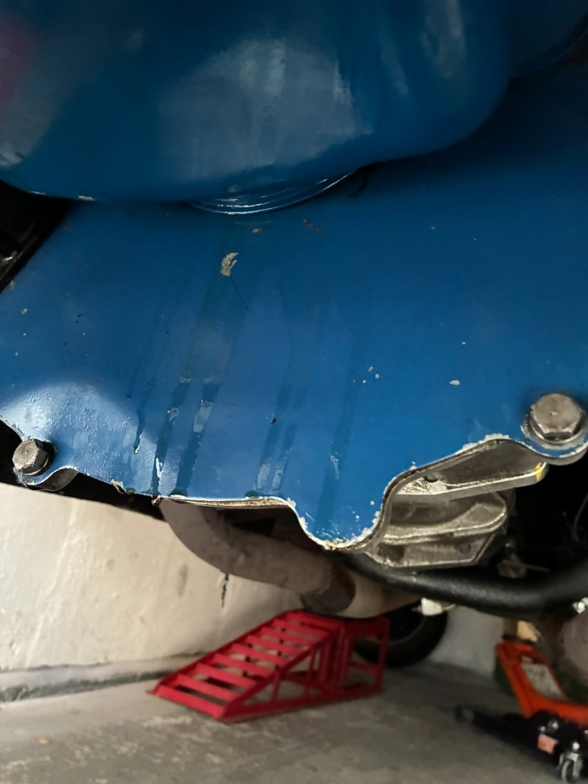

Noch ne Frage - in der Theorie könnte es ja auch der hintere Motorstopfen der KW-Gasse sein. Der befindet sich aber hinter der Schwungscheibe...
kann ich den irgendwie prüfen ohne das Getriebe/Kupplung und Schwungscheibe abzubauen? Vielleicht Starter ausbauen und dann mit einem Endoskop :?:

Zu 99,99% ist es nicht der Blechdeckel hinter der NW ;)
Wahrscheinlich wird es in der Medizintechnik Endoskope geben, mit denen Du diese Stelle erreichen kannst. Mit den "Low Cost" Geräten von Amazon & Co geht das nicht.

Ja ich glaube auch nicht daran - leider habe ich das Flywheel auch nicht selbst installiert (sondern der Vorbesitzer)...theoretisch könnte es auch durch die Schraubenkanäle drücken.

Möglichkeiten gibt es mehrere. Die Erfahrung zeigt, dass es häufig an der KW Dichtung/ Ölwanne/ Ventildeckel oder Ansaugspinne liegt.

Ventildeckel und Spinne habe ich bereits ausgeschlossen. ich bin mir sicher es ist Wanne oder KW-Dichtung...

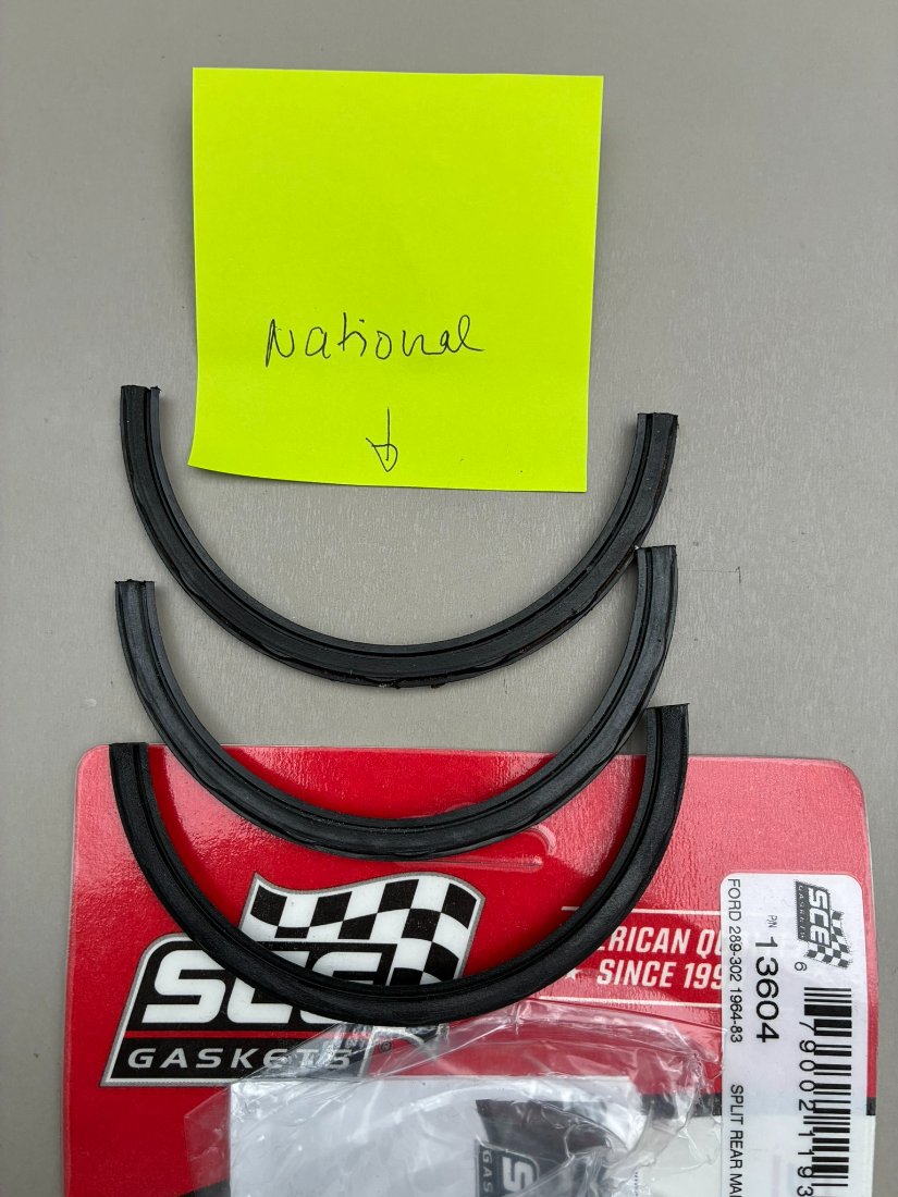

Für die Nachwelt - es wird ja in den Foren immer wieder gefragt welcher Hersteller für hintere KW Simmerringe sei der beste...
SCE ACU-Seals, National 5108 und Apex ABS 1303 sind absolut baugleich! Die kommen aus der selben Gußform. Jeder Welle auf der Rückseite ist absolut identisch.

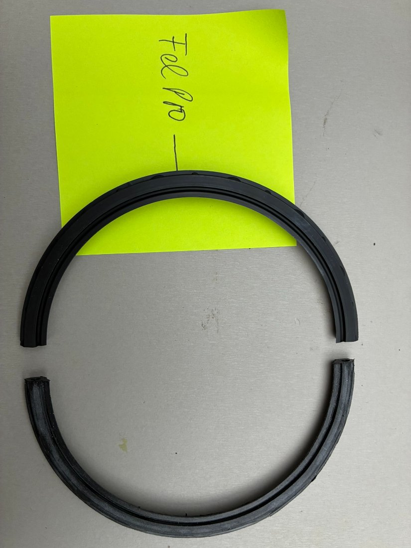

Fel-Pro (es steht Made in USA drauf!) wirk von der VErabeitung hochwertiger (sauberer) - allerdings ist der Durchmesser auch etwas größer :idea:

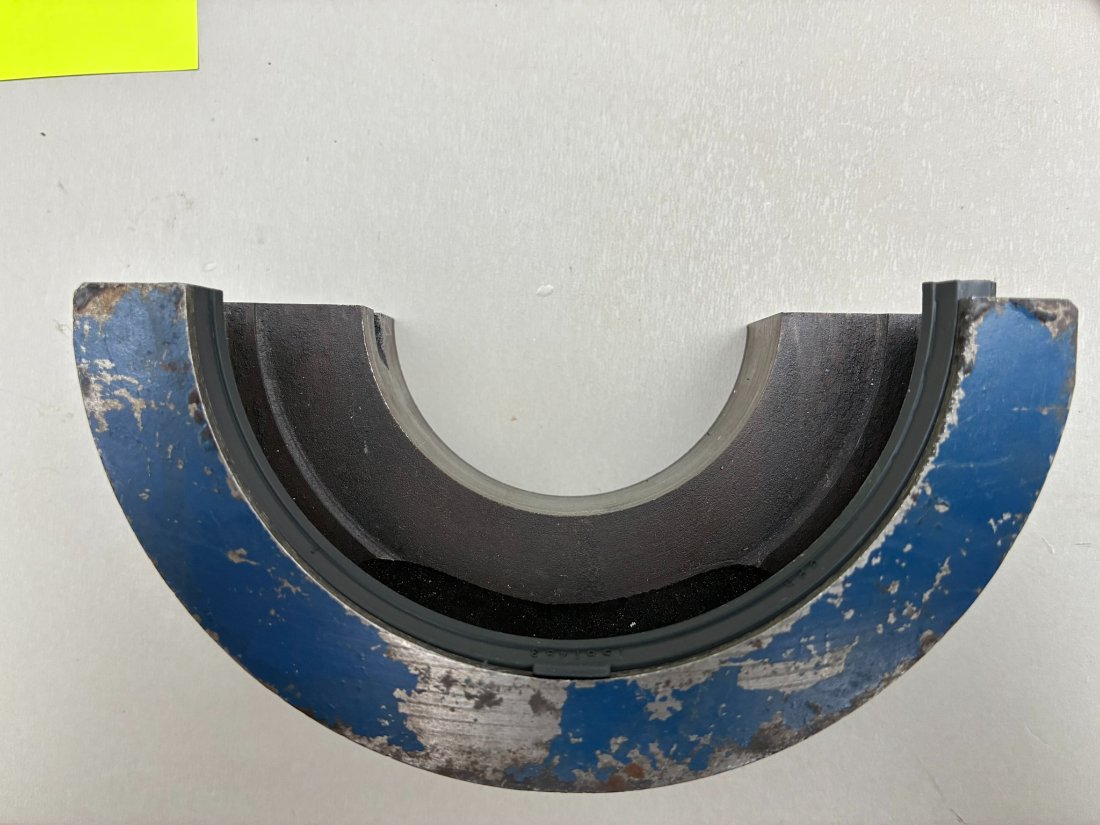

Das ist nicht der Lagerbock von meinem Motor sondern einer vom Schrottplatz aber wenn ich die Fel-pro da einlege, dann steht sie leicht über.
Jetzt stellt sich halt die Frage - ist das ein Problem. Kann man die kürzen - mit der Metallseele innen drin. Die anderen stehen nicht über.

Meine FEL-PRO (P301361) stand nicht ūber.
