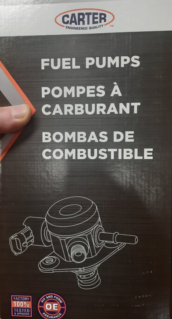

Mach1 69 hat geschrieben: Mi 17. Jul 2024, 08:19 ... bei RSB die Pumpe bestellen die er dort für den 351C anbietet .....
Hä???
hast Du zu viel Geld?
Die CARTER M6882 kostet bei RA keine €12 und ist in wenigen Tagen hier, i.d.R in der gleichen Woche.
