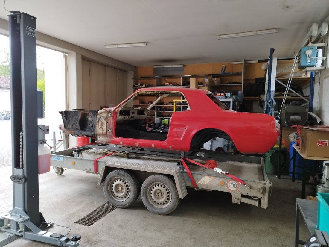

Nach längerer Zeit melde ich mich auch mal wieder. Auto ist nackt, Rollgestell gebaut und Morgen fahre ich das gute Stück nach Welzheim zum Entlacken & KTL beschichten. Mal sehen was danach noch übrig ist :D

ReMah86 hat geschrieben: ↑Fr 26. Apr 2024, 21:08 Nach längerer Zeit melde ich mich auch mal wieder. Auto ist nackt, Rollgestell gebaut und Morgen fahre ich das gute Stück nach Welzheim zum Entlacken & KTL beschichten. Mal sehen was danach noch übrig ist :D
Bin gespannt :-)
Kommen die Türen / Kotflügel / Haube auch ins Bad?
Wieso machst Du gleich KTL, wäre es nicht besser erst
entlacken, dann schweißen, dann KTL?
So würde ich es machen. Sonst lässt Du bspw.
ein Seitenteil KTL beschichten, das Du dann eh rausflext.
Patrick

DukeLC4 hat geschrieben: ↑Sa 27. Apr 2024, 18:47
Bin gespannt :-)
Patrick
Ja, sehe ich ähnlich, die Frage ist halt immer, welche / wieviele Rostschäden schon vor dem entlacken sichtbar sind. Offensichtliche bzw. größere Schweißarbeiten würde ich auch vorher erledigen. Die typischen Stellen wie hintere Radläufe, Cowls, Endspitzen würde ich vorher so gut es geht abschleifen und freilegen um den Rostbefall einschätzen zu können. (bei den Cowls eher nicht möglich, schon klar ;) )
Wenn man hinterher noch ein paar kleinere Ecken schweißen muss, ist das halt eben so.
Das kann man bei einem reinen Sommerauto, das kein Salz und wenig Regen sieht, auch danach noch ausreichend gut konservieren.

Soweit ich weis wollen die bei Carblast immer alle Schritte auf einmal durchlaufen. Ich finde es auch besser immer erst zu entlacken und entrosten dann alle Blecharbeiten durchführen und danach KTL beschichten lassen. Man hat zwar den Entrostungs Schritt zweimal aber das spielt bei dem Aufwand auch keine Rolle mehr finde ich. Auch beim verzinnen aufpassen, bei Carblast geht das nicht vorher, da die mit höheren Temperaturen arbeiten, wurde mir gesagt. Ich hatte das damals beim EZZ und Sinan Wagner machen lassen. Da ging auch das verzinnen vorher und ich hatte eine Perfekte Basis zum Lackieren. Mein aktuelles Projekt ist auch erst entlackt und entrostet wurden, jetzt kommt Blech dran und dann wieder KTL.

390GTFastback hat geschrieben: ↑So 28. Apr 2024, 10:02 Soweit ich weis wollen die bei Carblast immer alle Schritte auf einmal durchlaufen. Ich finde es auch besser immer erst zu entlacken und entrosten dann alle Blecharbeiten durchführen und danach KTL beschichten lassen. Man hat zwar den Entrostungs Schritt zweimal aber das spielt bei dem Aufwand auch keine Rolle mehr finde ich. Auch beim verzinnen aufpassen, bei Carblast geht das nicht vorher, da die mit höheren Temperaturen arbeiten, wurde mir gesagt. Ich hatte das damals beim EZZ und Sinan Wagner machen lassen. Da ging auch das verzinnen vorher und ich hatte eine Perfekte Basis zum Lackieren. Mein aktuelles Projekt ist auch erst entlackt und entrostet wurden, jetzt kommt Blech dran und dann wieder KTL.
Hi Michael,
ich hatte beruflich damals auch einige Projekte bei EZZ und JohnDeere :-) machen lassen und war sehr zufrieden.
Wie du sagst bleibt dort auch das Zinn drauf und man spart sich an den Stellen schonmal extra Arbeit.
Patrick
